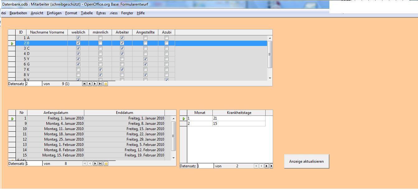

Verfasst: Do, 25.03.2010 10:55
von Wolfgang M
Ja das Beispiel stammt von mir, so soll meine Datenbank ausschauen. Es kommen natürlich noch ca. 200 Datumseinträge hinzu (50 pro Jahr).
Die Frage mit den Stunden diente zum einfacheren verständnis für die Forummitglieder.
Das addieren hab ich jetzt geschaft über eine Abfrage und die Abfrage als Formular verwendet.
In die Abfrage habe ich alle Felder der Tabelle miteingebunden ( ca. 300 Spalten ) :-)
Jetzt ist die Datenbank sehr langsam.
Das mit den Unterformularen krieg ich nicht gebacken. Jedesmal wenn ich eine Abfrage mit einer Abfrage verbinde oder mit einer Tabelle dann geht diese nicht.
Ich habs auch mit dem Formularassistenten probiert und ein Subformular hinzugefügt, dann passen die Datumseinträge nicht zum Namen, nach dem hinzufügen von Datensätzen geht das addieren nicht mehr usw. usw.
Wenn ich ein Formular bearbeite wie kann da ein Textfeld zu einer anderen Tabelle hinzufügen, ich schaff die Zuweisung nur zu einer Tabelle, Abfrage z.B. Tabelle1 und alle Spalten, jedoch nicht ein Textfeld zur Tabelle1 und ein Textfeld zur Tabelle2.

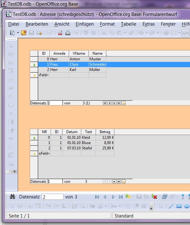

Re: Daten addieren
Verfasst: Mo, 12.04.2010 11:43
von Andra
Hallo Wolfgang,
ich komme noch einmal zurück auf das Thema, obwohl ich nicht weiß, ob du den letzten Beitrag gelesen hast und es ein gangbarer Weg für dich wäre. Ich habe auch deinen neueren Beitrag im Forum bemerkt, und weiß nun überhaupt nicht mehr, was du mit deiner Datenbank erreichen willst.
Hinsichtlich meines Lösungsvorschlages könnte das Formularblatt so aussehen:
Ich denke, dass vorerst ein klares Ziel definiert werden muss, also was man mit der Datenbank erfassen will. Dann erst beschäftigt man sich mit der Umsetzung.
Eine Datenbank ist gut geeignet, wenn es sich um große Datenmengen handelt. Allerdings kann das auch eine Tabellenkalkulation, wobei hier die Auswertungs- und Berechnungsmöglichkeiten sich leichter realisieren lassen. Alternativ kann zur Datenerfassung eine Datenbank verwendet werden, zur Auswertung und Berechnung dann die Tabellenkalkulation.
Grüße Andra

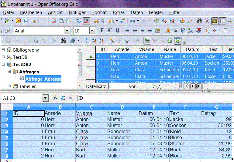

Doch das geht recht gut zu machen.
1. Datenbank mit Tabellen erzeugen
(2. Eventuell über eine Abfrage die Tabellen verbinden)
3. Die Datenbank als Datenquelle anmelden.
4. Dann die Daten einfügen, siehe Bild:
So stehen die Daten in der Tabellenkalkulation zur Verfügung und können weiter verarbeitet werden. In einer Tabellenkalkulation ist sehr praktisch, dass die Mappe aus mehreren Tabellen bestehen kann, so dient z.B. Tabelle 1 nur der Datenübernahme aus der Datenbank, mit der Tabelle 2 wird dann Bezug genommen auf die Einträge in der Tabelle 1.
Ich habe auf diese Weise eine Kalenderansicht in calc realisiert, in der die Termine aus Base eingetragen und (aufbereitet) angezeigt werden.
Der manuelle Schritt, d.h. das Einfügen der Daten aus der Datenbank in die Tabellenkalkulation wie oben beschrieben, finde ich nicht schlimm, da die Vorteile für mich überwiegen.
