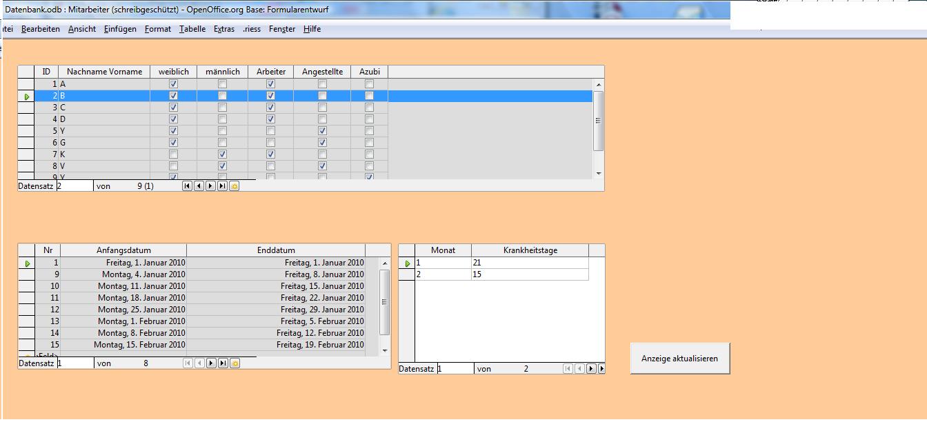

Ja das Beispiel stammt von mir, so soll meine Datenbank ausschauen. Es kommen natürlich noch ca. 200 Datumseinträge hinzu (50 pro Jahr).
Die Frage mit den Stunden diente zum einfacheren verständnis für die Forummitglieder.
Das addieren hab ich jetzt geschaft über eine Abfrage und die Abfrage als Formular verwendet.
In die Abfrage habe ich alle Felder der Tabelle miteingebunden ( ca. 300 Spalten ) :-)
Jetzt ist die Datenbank sehr langsam.
Das mit den Unterformularen krieg ich nicht gebacken. Jedesmal wenn ich eine Abfrage mit einer Abfrage verbinde oder mit einer Tabelle dann geht diese nicht.
Ich habs auch mit dem Formularassistenten probiert und ein Subformular hinzugefügt, dann passen die Datumseinträge nicht zum Namen, nach dem hinzufügen von Datensätzen geht das addieren nicht mehr usw. usw.
Wenn ich ein Formular bearbeite wie kann da ein Textfeld zu einer anderen Tabelle hinzufügen, ich schaff die Zuweisung nur zu einer Tabelle, Abfrage z.B. Tabelle1 und alle Spalten, jedoch nicht ein Textfeld zur Tabelle1 und ein Textfeld zur Tabelle2.

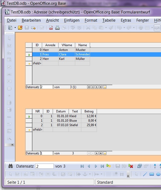

Hinsichtlich meines Lösungsvorschlages könnte das Formularblatt so aussehen:

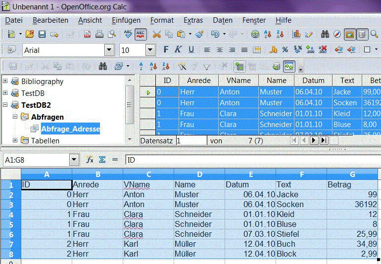

Doch das geht recht gut zu machen.
1. Datenbank mit Tabellen erzeugen
(2. Eventuell über eine Abfrage die Tabellen verbinden)
3. Die Datenbank als Datenquelle anmelden.
4. Dann die Daten einfügen, siehe Bild:
So stehen die Daten in der Tabellenkalkulation zur Verfügung und können weiter verarbeitet werden. In einer Tabellenkalkulation ist sehr praktisch, dass die Mappe aus mehreren Tabellen bestehen kann, so dient z.B. Tabelle 1 nur der Datenübernahme aus der Datenbank, mit der Tabelle 2 wird dann Bezug genommen auf die Einträge in der Tabelle 1.
