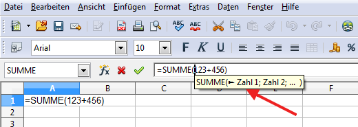

Tschuldigung, hatte vergessen mich anzumelden.Gast hat geschrieben:Hallo,
ich bin zum ersten mal hier und bitte es zu entschuldigen, wenn meine Frage schon mal gestellt wurde.
Ich habe mir eine Tabelle in Calc erstellt und finde, bei der Eingabe einer Formel etc., die automatische Hilfe oben in der Eingabezeile etwas störend.
Dieses Popup verdeckt bei einer Änderung den eingegebenen Befehl.
Hoffentlich versteht ihr meine Frage.
Danke,
Heinz
Popup Hilfe
Re: Popup Hilfe
- 2010-04-24_091423.png (20.95 KiB) 329 mal betrachtet
mfg
Heinz
Heinz

Re: Popup Hilfe
Hallo Heinz,
füllt " Ooo_Calc " nicht den ganzen Bildschirm, kannst Du mit dem "Cursor" in die "blaue Titelleiste" gehen, li.Maustaste drücken und die komplette Ooo Seite nach unten oder oben
verschieben, das "Popup" bleibt stehen.
Version Ooo_3.2 WinXP_SP3
mfg
Gert
