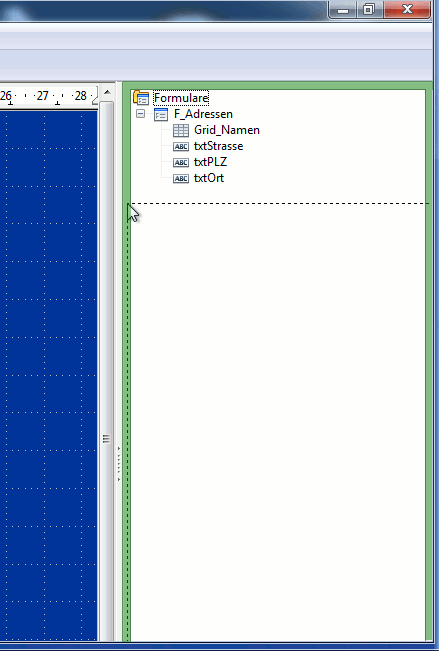

von F3K Total
Hallo Anita,
unter Windows 7 brauche ich nur den Rand (im Bild grün eingefärbt) lange anklicken, dann erscheint ein gestrichelter Rahmen und ich kann den Formularnavigator wieder zur Mitte ziehen.
HTH R
