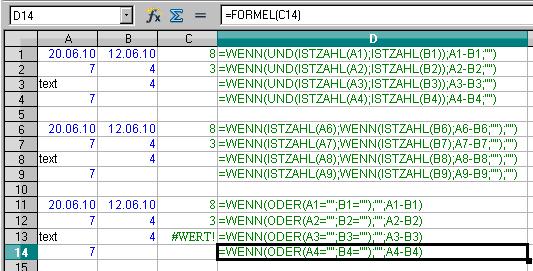

wenn du wirklich auf die Existenz zweier Zahlen prüfen möchtest,
würde ich das so formulieren
=WENN(ISTZAHL(A1);WENN(ISTZAHL(B1);A1-B1;"");"")
oder auch so
=WENN(UND(ISTZAHL(A1);ISTZAHL(B1));A1-B1;"")
hilft dir das ?

Re: 2 Zellen auf Inhalt prüfen
Beitrag von turtle47 »
Hallo Ingo,
verwende:
=WENN(ODER(A1="";B1="");"";A1-B1)
Viel Erfolg.
Jürgen
Was genau funktioniert nicht?
eine Funktion ISTZEIT() gibts in Calc nicht!
Auch Zeiten sind Calc-intern nur Dezimalzahlen z.B. 12:00 h → entspricht 0,5
Normalerweise sollte Clags Vorschlag funktionieren, falls du nur Werte und keinen Text einträgst reicht auch:
=WENN(A1*B1;A1-B1;"")
Gruß Karo
