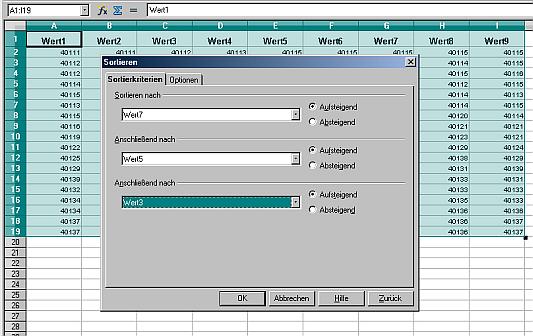

das sollte die Standard Sortierfunktion von Calc bewältigen können
markiere den gesamten Bereich den du sortieren möchtest also auch den Bereich in SpalteA und B usw
oder
wenn es ein konsistenter Datenbereich ohne Leerzeilen oder Leerspalten ist,
erkennt Calc den Bereich automatisch wenn die fokussierte sich Zelle darin befindet

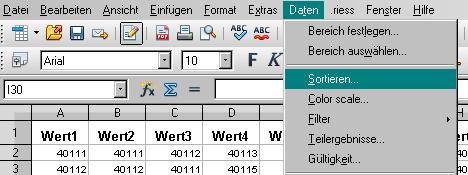

Menü > Daten > Sortieren_Sortierkriterien_Sortieren nach_
1.>Spalte_F;
2.>Spalte_G;
3.>Spalte_B
hast du Spaltenköpfe kannst du in den Sortieren_Optionen dies noch einstellen
ok und fertig :D

→Daten→Sortieren→
[Spalte F]
anschliessend
[Spalte G)
anschliessend
[Spalte B]
Gruß Karo

ich finde das nicht in der Menüleiste. Meinst du genau das gleiche wie Karolus?
@ Karolus
Wenn ich eine Spalte angeklickt habe und auf Daten > Sortieren gehe, kann ich leider keine weiteren Spalten angeben. Die Felder dafür sind aber zu sehen. Es ist immer nur "Spalte F" oder "undefiniert" verfügbar.
Markiere ich mehrere Spalten und gehe auf Daten ist der Eintrag Sortieren nicht auswählbar ...
greets,
Ingo
Re: Zeilen sortieren
Verfasst: Sa, 10.07.2010 10:54
von clag
Hi Kane Calc
1. ja
womit arbeitest du ?
das ist bei deinem Calc nicht vorhanden :shock:
