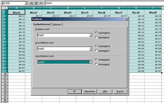

das sollte die Standard Sortierfunktion von Calc bewältigen können
markiere den gesamten Bereich den du sortieren möchtest also auch den Bereich in SpalteA und B usw
oder
wenn es ein konsistenter Datenbereich ohne Leerzeilen oder Leerspalten ist,
erkennt Calc den Bereich automatisch wenn die fokussierte sich Zelle darin befindet

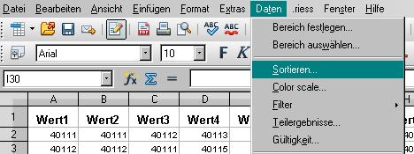

Menü > Daten > Sortieren_Sortierkriterien_Sortieren nach_
1.>Spalte_F;
2.>Spalte_G;
3.>Spalte_B
hast du Spaltenköpfe kannst du in den Sortieren_Optionen dies noch einstellen
ok und fertig :D

→Daten→Sortieren→
[Spalte F]
anschliessend
[Spalte G)
anschliessend
[Spalte B]
Gruß Karo

@Clag
ich finde das nicht in der Menüleiste. Meinst du genau das gleiche wie Karolus?

Hi Kane Calc
1. ja
womit arbeitest du ?
das ist bei deinem Calc nicht vorhanden :shock:

@ Clag
Doch, das hab ich in der Menüleiste stehen. Hab mich versehen. Ausrede: Bei mir sind es jetzt schon 31°C in der Wohnung. Wie soll man da klar denken können ?!? :?
