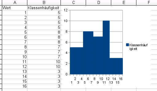

Wie kann ich mit Calc Histogramme erstellen?
Damit man mich nicht missversteht: ein Histogramm ist ein Diagramm, wo der Flächeninhalt eine Aussage über die Größe der Klasse macht. (siehe auch: http://de.wikipedia.org/wiki/Histogramm). Ein BIld findet man unter http://www.gymwk.de/faecher/mathe/stati ... ogramm.jpg
In mein Problem ist das ich unterschiedliche Klassen habe, damit sind die Balken unterschiedlich breit. Das ich die Balken aneinanderrücken kann ist nicht das Problem, das aber die Balkenbreite verändert werden, dass schaffe ich nicht.

Nimm für die Beschriftung ein linear hochzählende Zahlenreihe vom Minwert bis zum Maxwert und trag daneben die jeweilige Geasmthäufigkeit der Klasse ein (per Formel ?)
Daraus erstellst du ein Säulendiagramm mit einer Säulenbreite ohne Lücke zwischen den Säulen
(im Bearbeitungsmodus des Diagramms die Datenreihe doppelklicken, den Säulenabstand auf 0% setzen und die Linienfarbe auf die Farbe deSäulenfläche ändern )
