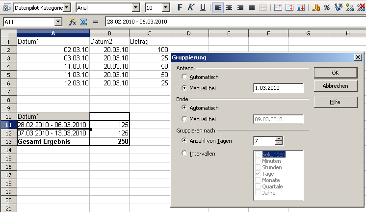

Mit ist zwar nicht klar geworden wie jetzt genau die Tabelle genutzt wird, aber dachte ich stelle mal noch eine Alternative Methode vor via Gruppierung im Datenpiloten (F12 oder Daten -> Gruppierung). Evtl. wäre das ja auch eine Alternative...
Vorteil hierbei:
keine Extra Spalte und Formel, außerdem bleibt die Datumsinformation erhalten (anstelle einfach nur einer (Wochen-)Zahl),
sieht dann so aus:
Je nachdem ob die Woche am Sonntag oder Montag beginnt, wird entsprechend das Startdatum angepasst.
