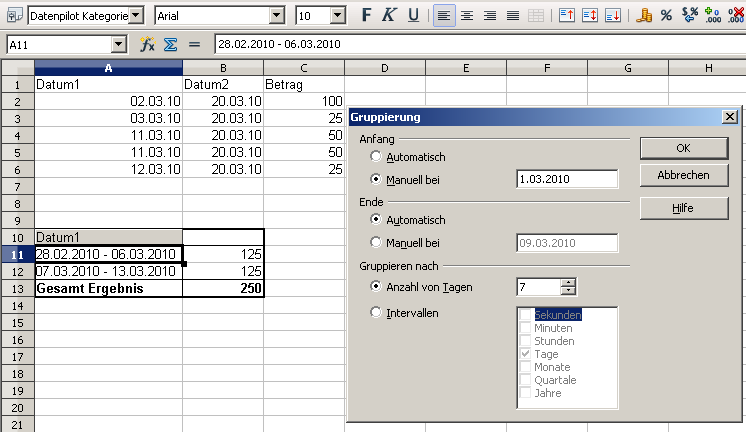

Re: Pivot-Tabelle: Berechnete Zeitdifferenz in Wochen
Verfasst: Fr, 27.08.2010 12:42
von famo
Mit ist zwar nicht klar geworden wie jetzt genau die Tabelle genutzt wird, aber dachte ich stelle mal noch eine Alternative Methode vor via Gruppierung im Datenpiloten (F12 oder Daten -> Gruppierung). Evtl. wäre das ja auch eine Alternative...
Vorteil hierbei:
keine Extra Spalte und Formel, außerdem bleibt die Datumsinformation erhalten (anstelle einfach nur einer (Wochen-)Zahl),
sieht dann so aus:
Je nachdem ob die Woche am Sonntag oder Montag beginnt, wird entsprechend das Startdatum angepasst.
