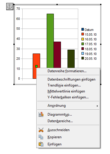

die Lösung ist ganz einfach. Nachstehend die Schritt für Schritt Erklärung.
1. Du erstellst das Diagramm nach deinen Vorstellungen.
2. Du aktivierst das Diagramm durch Klicken darauf und wählst eine Säule (Datenreihe) aus.
3. Mit einem Mausklick rechts auf die Säule (Datenreihe) erscheint ein Fenster (vgl. Abb01).
4. Hier wählst du den Eintrag <Datenbeschriftungen einfügen>.

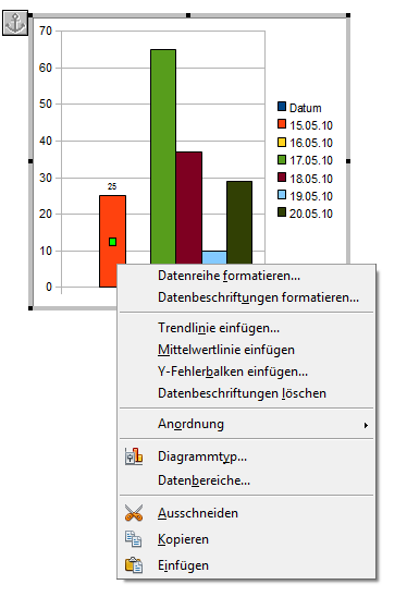

5. Du machst erneut einen Mausklick rechts auf die Säule (Datenreihe). In dem Fenster steht jetzt statt <Datenbeschriftungen einfügen> <Datenbeschriftungen formatieren> (Abb02).

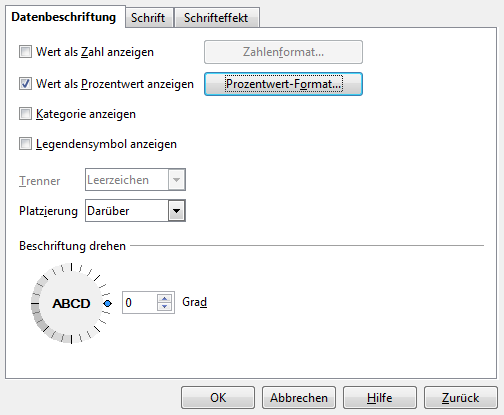

6. Nach Bestätigen von <Datenbeschriftungen formatieren> erscheint ein neues Fenster (vgl. Abb03).
7. Du entfernst den Haken vor <Wert als Zahl anzeigen> und selektierst <Wert als Prozentwert anzeigen> und bestätigst mit OK.
Es wird der Prozentwert aus der gewählten Datenreihe an allen Werten angezeigt. Die Schritte wiederholst du für jede Säule (Datenreihe), bei der du die Anzeige wünschst.

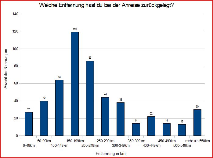

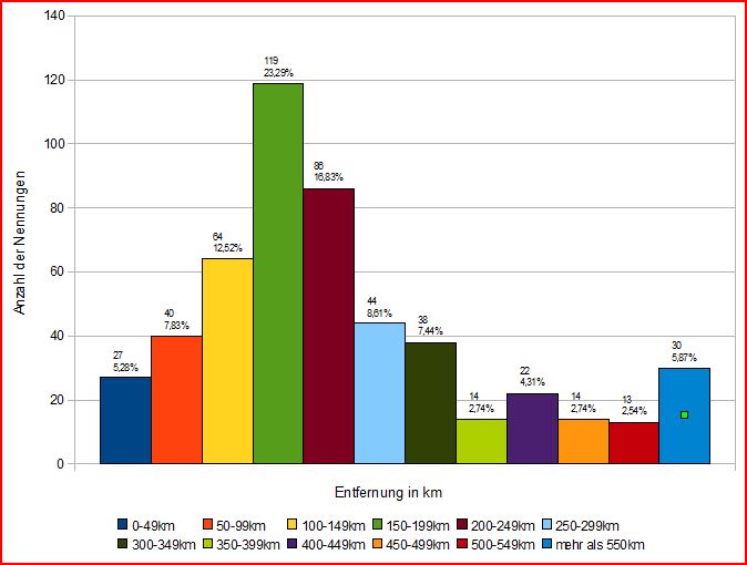

Hmmm ok ein bissel zu früh gefreut... jetzt hab ich ein neues Problem:
Jetzt werden zwar die Prozentwerte korrekt angezeigt, aber die X-Achse ist nicht mehr beschriftet, obwohl ich das angegeben habe. Die Beschriftung erfolgt jetzt nur noch als Legende, was ziemlich unübersichtlich ist und zwingend voraussetzt so viele Farben zu benutzen. Wirklich schön ist das ja nicht....
Zur verdeutlich ung hier mal noch Bilder von den jeweiligen Tabellen
Tab1: so sollte es aussehen, jedoch bekomme ich hier beim einfügen der Prozentwerte immer 100% angezeigt, weil ich Datenreihe in Zeilen nicht ausgewählt habe, dafür ist aber die X-Achse richtig beschriftet
Tab1
Tab1
Tab2: so werden die Prozent richtig angezeigt, die Beschriftung der x-Achse fehlt aber und die Übersichtlichkeit ist dahin....
Tab2
Tab2
Kann man es nicht irgendwie bewerkstelligen die Optik von Tab1 zu bekommen mit den richtigen Prozentwerten?
