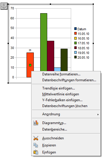

2. Du aktivierst das Diagramm durch Klicken darauf und wählst eine Säule (Datenreihe) aus.

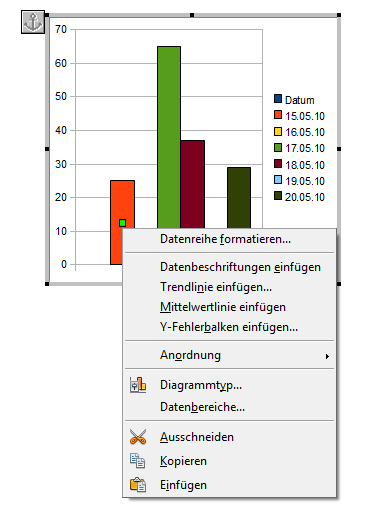

3. Mit einem Mausklick rechts auf die Säule (Datenreihe) erscheint ein Fenster (vgl. Abb01).
4. Hier wählst du den Eintrag <Datenbeschriftungen einfügen>.

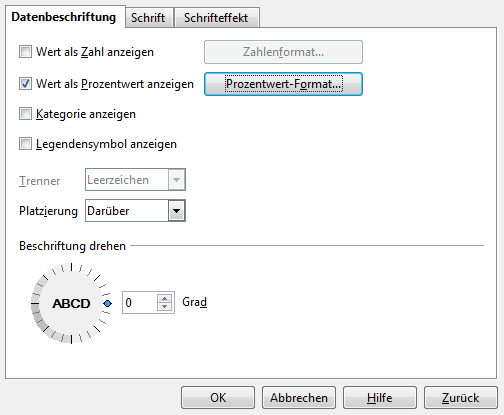

5. Du machst erneut einen Mausklick rechts auf die Säule (Datenreihe). In dem Fenster steht jetzt statt <Datenbeschriftungen einfügen> <Datenbeschriftungen formatieren> (Abb02).
6. Nach Bestätigen von <Datenbeschriftungen formatieren> erscheint ein neues Fenster (vgl. Abb03).
7. Du entfernst den Haken vor <Wert als Zahl anzeigen> und selektierst <Wert als Prozentwert anzeigen> und bestätigst mit OK.
Es wird der Prozentwert aus der gewählten Datenreihe an allen Werten angezeigt. Die Schritte wiederholst du für jede Säule (Datenreihe), bei der du die Anzeige wünschst.

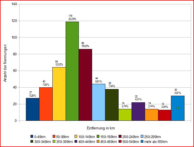

Jetzt werden zwar die Prozentwerte korrekt angezeigt, aber die X-Achse ist nicht mehr beschriftet, obwohl ich das angegeben habe. Die Beschriftung erfolgt jetzt nur noch als Legende, was ziemlich unübersichtlich ist und zwingend voraussetzt so viele Farben zu benutzen. Wirklich schön ist das ja nicht....
Zur verdeutlich ung hier mal noch Bilder von den jeweiligen Tabellen

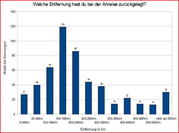

Tab1: so sollte es aussehen, jedoch bekomme ich hier beim einfügen der Prozentwerte immer 100% angezeigt, weil ich Datenreihe in Zeilen nicht ausgewählt habe, dafür ist aber die X-Achse richtig beschriftet
Tab1
Tab1
Tab2: so werden die Prozent richtig angezeigt, die Beschriftung der x-Achse fehlt aber und die Übersichtlichkeit ist dahin....
Tab2
Tab2

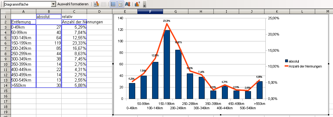

Du brauchst für das Diagramm einerseits die tatsächlichen Relativwerte zur Gesamtanzahl der Nennungen und musst so tun als ob diese auf eine y-Achse der Absolutzahl der Nennungen abgebildet werden.
Im angehängten Dokument verwende ich eine zusätzliche sekundäre y-Achse, ändere die Ausrichtung der Relativwerte auf die sek. Y-Achse und skaliere beide Achsen so, daß die Säulenhöhe der absoluten Werte der Säulenhöhe der Relativwerte entspricht.

hier noch ein Vorschlag:
nimm doch ein Säulen und Linien Diagramm:
Orden die absoluten Werte den Säulen und die relativen der Linie zu, dann setze die Linie auf die sek. y-Achse und füge die Datenbeschriftung hinzu, sieht dann so aus:
Wenn dich die Linie stört kannst du diese auch noch unsichtbar machen, ebenso die sek. y-Achse. Die Prozentwerte bleiben aber erhalten und auch an der richtigen stelle.
