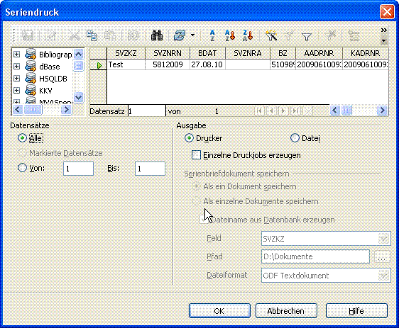

Re: Seriendruck - Auswahl Datenquelle noch einmal?
Hallo geoooo,
das Seriendruckfenster müsste so aussehen. Hier wird z. B. der angezeigte Datensatz beim Seriendruck verarbeitet.
- greenshot_2010-09-02_15-52-26.gif (28.37 KiB) 2051 mal betrachtet
