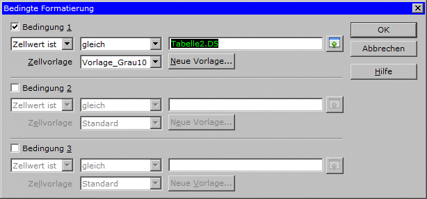

Vorgehen:
-lege eine Zellvorlage an die die gewünschte 10%-Grau-Formatierung enthält
-markiere Zelle D5 in Tabelle 1 und stelle unter Format-Bedingte Formatierung Folgendes ein:
wobei "Vorlage_Grau10" die neu angelegte Zellvorlage ist.
-bestätige die bedingte Formatierung mit KLick auf OK
-markiere die ZElle D5 und kopiere sie
-markiere D5:Q13 und wähle Bearbeiten-Inhalte einfügen und aktiviere dort NUR "Formate" und ggf. "Addieren" (letzteres teste mal ich bin nicht ganz sicher) und bestätige, wodurch die bedingte Formatierung auf alle gewünschten Zellen übertragen wird

Hallo Stephan,
vielen Dank für Deine Mühe - aber sorry, das ist doch Quatsch.
Welche Funktion soll hier Zelle D5 auf Tabellenblatt 1 haben ?? Ist doch anderweitig belegt.
Ein Bezug zu Spalte A auf Tabellenblatt 1 wird gar nicht hergestellt.
Natürlich sollen die Zellen von Spalte A auf Tabellenblatt 1 mit dem Bereich D5:Q13 auf Tabellenblatt 2 verglichen werden.
Die Übereinstimmungen sollen in Spalte A auf Tabellenblatt 1 Grau unterlegt werden.
War doch eigentlich verständlich geschrieben - oder??

Wenn es denn so ist wie Hylli beschreibt, dann erstelle für A1 :
  • → Format → bedingte Formatierung:
    • Formel ist: ZÄHLENWENN(Tabelle2.$D$5:$Q$13;A1)
      "deine Vorlage"
Edit: Fehler in Formel korregiert! Edit_Ende
Diese Formatierung überträgst du mit dem Formatpinsel auf den Rest der Spalte.
