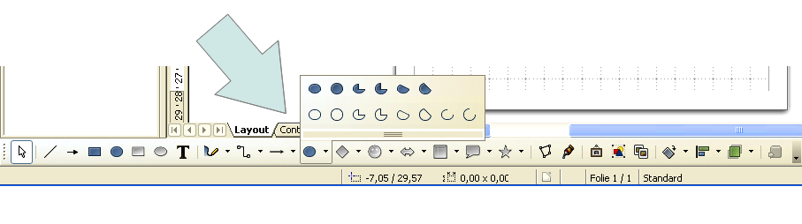

noch'n Tipp, falls der nicht vom obigen Beitrag schon als gelöst erscheint.
In Draw lässt sich die Symbolleiste "Kreise und Ovale" nicht aktivieren, jedoch in Impress. - siehe Link weiter oben im ooowiki.de -
Dort in Impress (Symbolleiste "Kreise und Ovale") sind auch "Kreissektor gefüllt" und "Kreissektor ungefüllt" vorhanden und können relativ leicht gezeichnet werden. Bei gedrückter Taste "Umschalt" werden jeweils 15°-Schritte gemacht... Damit kannst du genau 90° darstellen.
Kannst du dann nach Draw kopieren und weiter damit arbeiten.

Beiträge: 2303
Re: Viertelkreis zeichnen
white_chapel hat geschrieben:da ich den Punktmodus nicht erreichen kann.
Könnt Ihr helfen?Danke!
oben ist doch beschrieben, wie's einfacher geht. Punkte bearbeiten wäre für mich ein Notbehelf...
Ciao
LibO 3.4.4 unter WindowsXP
Symbolleiste Kreise und Ovale

whitechapel hat geschrieben: Die Symbolleiste Kreise und Ovale kann ich immer noch nicht aktivieren. Sie taucht unter Ansicht ---> Symbolleisten noch nicht einmal auf. Hat jemand eine Idee, woran das liegen kann?
Hallo whitechapel,
vielleicht daran, daß Du den falschen Begriff im Kopf hast? Ansicht- Symbolleisten- Zeichnen heißt die Leiste unter Writer und Draw- bei Dir auch?
Man kann die Zeichnen- Leiste auch noch um weitere Punkte ergänzen, da gibt es reichlich Hinweise in der internen Hilfe (Zeichnen-Symbolleiste) oder im OO Wiki zu. Aber die längliche graue Leiste am Ende der Zeichenleiste läßt schon in den ersten beiden Schaltflächen genügend Möglichkeiten zu.
Versuch's einfach mal
