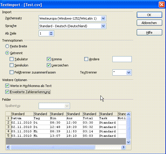

Bei erweiterter Zahlenerkennung wie folgt:

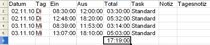

sieht das Ganz so aus:

pmoegenb hat geschrieben:Bei erweiterter Zahlenerkennung wie folgt:
Keine Ahnung, warum ich den Punkt übersehen habe.
DANKE!

die erweiterte Zahlenerkennung wird erst zur Standardeinstellung wenn sie einmal optiert wurde. Die jeweilige Einstellung bleibt bis zur nächsten Änderung erhalten.
Ist die Option aktiviert, wird aus dem Wert 03:30 der Zeitwert 03:30:00. Ist die Option dagegen deaktiviert, wird aus dem Wert 03:30 der Textwert 03:30.

ich konnte das Verhalten mit dem offiziellen 3.2.1er OOo auch nicht nachstellen, bis ich den Screenshot vom Dialog genauer angeschaut habe. Der abgebildete Dialog ist entweder aus GoOO oder einer der 3.3er Betas (OOo oder LO) - und da muss der Haken bei der erweiterten Zahlenerkennung rein, damit die Zeit als Zeit erkannt wird.

OOo und LO/GoOO (auf Win7) behandeln die Datums- und Zeitwerte beim csv-Import bei deaktivierter erweiterter Zahlenerkennung unterschiedlich:
OOo 3.3.0 rc6:
Alle Zellen sind nach dem Import weiterhin als "Zahl - Standard" formatiert, die Datums- bzw. Zeitwerte werden als Text mit Hochkomma eingefügt.
LO 330m9 (Beta 2) und GoOO 3.2.1 (320m19):
Die Zellen, in denen Datum und Zeit stehen, sind als "Text" formatiert. Der Inhalt ist ein Text OHNE Hochkomma. Ändert man nun das Zahlenformat in z.B. Datum oder Zeit um, bleibt der Inhalt ein Text, dem dann natürlich ein Hochkomma vorangestellt wird, damit er weiterhin als Text behandelt wird.
@Stephan
Da immer wieder Missverständnisse auftreten, weil vergessen wird, die OOo/LO/GoOO-Version und das Betriebssystem anzugeben, eine kleine Anregung: OOo-Version und Betriebssystem als Pflichteingabefelder für den Eröffnungsbetrag eines Themas. (Keine Ahnung ob das möglich oder erwünscht ist.)
