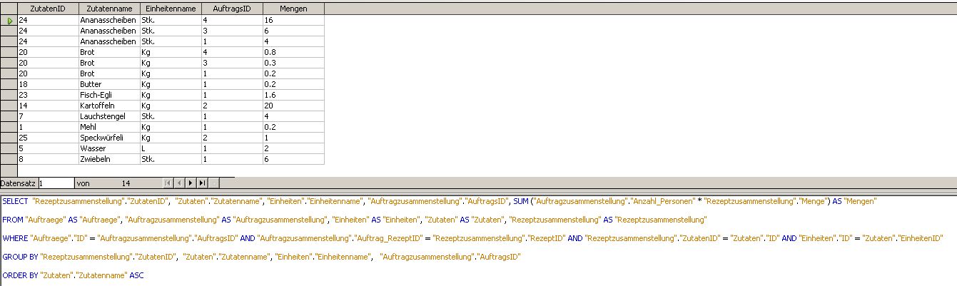

Jetzt hab ich das auf eine etwas komplexere Abfrage angewendet und es hat anfänglich auch funktioniert.
Nachdem ich via Formular einige Werte in Tabellen eingefügt bzw. gelöscht habe funktioniert die Abfrage nicht mehr bzw. es zeigt mir immer das gleiche Abfrageresultat an obwohl das Abfrageresultat eigentlich je nach ausgewähltem Datensatz ändern sollte (was es zuvor ja auch tat).
Habe ja an der Abfrage selbst nichts verändert, deshalb versteh ich nicht weshalb nun die Abfrage auf einmal nicht mehr funktioniert.
Weiss jemand wo der Fehler (ausser in meinem Gehirn ;-)) liegen könnte ?
Gruss
Alain

Hab wohl das SQL Schlüsselwort "GROUP BY" noch nicht wirklich verstanden.
Ich verstehe nicht weshalb trotz Anweisung nicht nach "Rezeptzusammenstellung"."ZutatenID" gruppiert wird (siehe Anhang).
Weiss jemand wo der Fehler zu suchen ist ?
Gruss
Alain

DPunch
Beiträge: 1112
Wohnort: Marburg
Re: Frage zu: GROUP BY
Beitrag von DPunch »
Aloha
_Alain_ hat geschrieben:Ich verstehe nicht weshalb trotz Anweisung nicht nach "Rezeptzusammenstellung"."ZutatenID" gruppiert wird (siehe Anhang).
Es wird nach "ZutatenID" gruppiert - allerdings auch nach "AuftragsID" und da dort unterschiedliche Werte vorkommen, können diese Zeilen logischerweise nicht gruppiert / zusammengefasst werden.

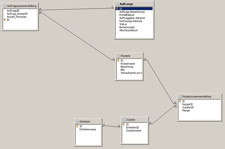

Zudem möchte ich im Formular den Wert "Auftragzusammenstellung"."AuftragsID" (aus der Abfrage) mit dem Wert "Auftraege"."ID" verknüpfen damit die Abfrage jeweils nur auf den in der Tabelle des Formulars ausgewählen Datensatz angewendet wird.
Oder reichen die Bedinungen die ich in der WHERE Anweisung drin habe ?
