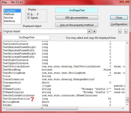

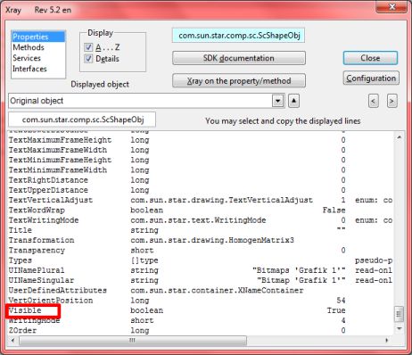

balu hat geschrieben: Und in der fest installierten 3.2.1 hatte ich xray mittels
xray opage
aufgrufen und mal durchgeblättert. Ich konnte dort aber auch reineweg gar nichts finden was auf "Visible" hindeutet.
Richtig, denn Du hättest es vielleicht unter
xray opage(i)
finden können, wenn es den vorhanden währe.
Das ist aber nicht bei allen Versionen sichergestellt.
Screen 3_1_1.jpg (38.63 KiB) 6175 mal betrachtet
Screen 3_3_0.jpg (40.49 KiB) 6175 mal betrachtet
Mir geht es da wie Michael:
ykcim hat geschrieben:OO und Starbasic geht mir seit einiger Zeit auf den Keks.
Und jetzt beende ich das Drama. Man hat mir mal bei Sun die Zukunft von OO gezeigt (2001) und die sah gut aus.
Inzwischen sehe ich die Zukunft: Es ist und bleibt ein Frickel-Produkt!
Alleine die Fehler in meinem System nach Umstellung auf 3.2 langen schon um zu kot...
Mir macht es auch einfach keinen Spass mehr.
Jürgen
Re: Hintergrundbild ausblenden & eine andere Grafik einblend
Verfasst: Sa, 07.05.2011 22:25
von balu
Ich grüße dich Jürgen :).
Also mit
xray opage(0)
sah die Welt gleich ganz anders aus. Aber was nutzt das, wenn ich jetzt nur bestätigen kann das der erneute aufruf von xray bei mir das anzeigt was dein erster Screenshot zeigt? Nämlich das fehlen von *Visible*.
Also zumindest ich Danke dir, dass Du die Screenis angehängt hast. Denn sonnst hätt ich mich dumm-und-dämlich nach *Visible* gesucht.
Greatings
