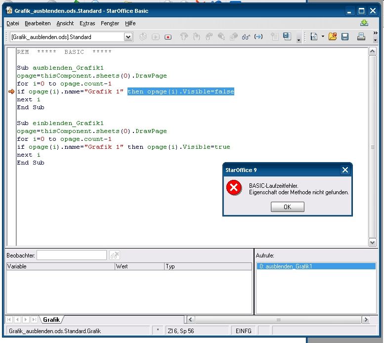

Re: Hintergrundbild ausblenden & eine andere Grafik einblend
Hi F3K Total,
mittlerweile konnte ich Dein Makro ausprobieren
leider nicht erfolgreich (vgl. Screenshot in der Anlage).
Kann ich den Befehl "visible=false" evtl. auch irgendwo manuell eingeben?

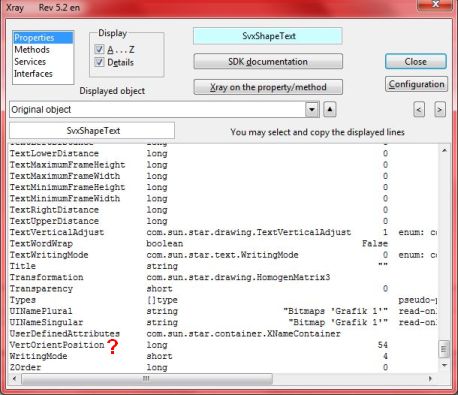

Ich grüße dich Jürgen
Also mit
sah die Welt gleich ganz anders aus. Aber was nutzt das, wenn ich jetzt nur bestätigen kann das der erneute aufruf von xray bei mir das anzeigt was dein erster Screenshot zeigt? Nämlich das fehlen von *Visible*.
Also zumindest ich Danke dir, dass Du die Screenis angehängt hast. Denn sonnst hätt ich mich dumm-und-dämlich nach *Visible* gesucht.
Greatings
Also mit
xray opage(0)
Greatings
