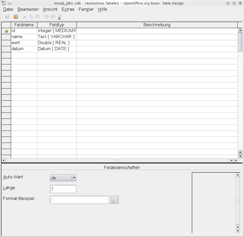

Tabellendefinition
Tabellendefinition

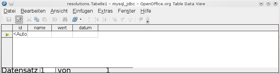

leere Tabelle
leere Tabelle

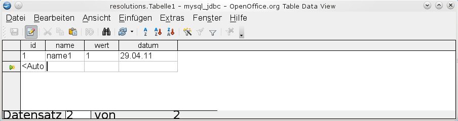

Autowert beim ersten Datensatz
Welchen Feldtyp hast Du beim Autowert gewählt?
