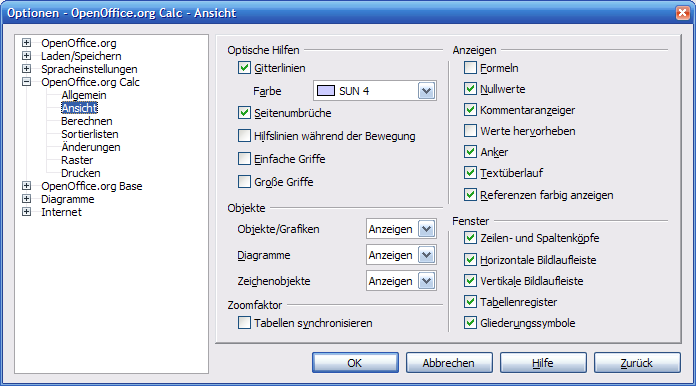

Versuchs mal mit Extras/Optionen.../OpenOffice.org Calc/Ansicht Teilbereich Fenster.

Danke für den Tip, aber der Haken für Tabellenregister ist drin, und sonst finde ich nichtspassendes :-(

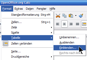

vielleicht hilft:
Format/Tabelle/einblenden?

Sieht es denn dort nicht in etwa so aus?

wenn ich auf Format /Tabelle gehe, ist die Auswahl zur Bearbeitung leider hell und nicht auswählbar. Wo kann man das den wieder aktivieren?

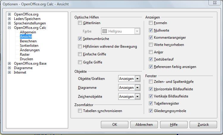

Die Optionseinstellungen sind geringfügig anders, was ich aber als unrelevant ansehe
