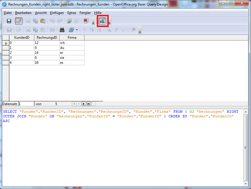

SELECT "Kunden"."KundenID", "Rechnungen"."RechnungsID", "Kunden"."Firma" FROM { OJ "Rechnungen" AS "Rechnungen" RIGHT OUTER JOIN "Kunden" AS "Kunden" ON "Rechnungen"."KundenID" = "Kunden"."KundenID" } ORDER BY "Kunden"."KundenID" ASC

Hallo Bruno,
ich habe es ausprobiert, und festgestellt, das Deine Abfrage dann funktioniert, wenn Du den SQL-native Modus einschaltest:

db1sbg hat geschrieben:Fall B
Bei Verknüpfungstyp Rechter Verknüpfungstyp (zeige alles aus ADRESSEN und passende aus Rechnungen) sehe ich keine Datensätze.
Das Verhalten kann ich unter Win XP mit OOo 3.2.1 mit keiner Tabelle (bzw. keinem rechten Verbund) reproduzieren, es werden alle entsprechenden Datensätze angezeigt - egal ob native oder nicht, egal ob per SQL oder per Assistent erstellte Abfrage.
Welche Version und welches Betriebssystem fährst Du?

Re: Verknüpfen von 2 Tabellen
Beitrag von db1sbg »
Ups - darauf wäre ich nicht gekommen!
Vielen Dank!
