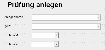

Hallo Leute,
mein Problem ist vermutlich relativ einfach und doch bin ich zu dumm oder habs überlesen. Eine einfache version meines problems
tabelle Personal:
Persnr. (Primkey)
Name.
tabelle Anlage:
Name
Beschreib
Anlagennr(Primkey)
tabelle Prüfung:
Prüfernr1 (fremdschlüssel =Persnr Personaltabelle)
prüfernr2 (fremdschlüssel =Persnr Personaltabelle)
Anlagennr(fremdsch.)
Gerätenr.
tabelle Gerät:
gerätnr (Primk.)
Anlagennr (fremdsch)
beschreibung
so jetzt hab ich ein Formular um eine Prüfung anzulegen. Mein Wunsch:
Ich wähle eine Anlage aus. dann will ich ein Gerät der Anlage auswählen. Im anschluss wähle ich den Prüfer1 und Prüfer2 aus.
Das PROBLEM 1: Irgendwie schaffe ich nicht, dass nur die Geräte angezeigt werden die in der Anlage vorhanden sind. Bsp: Wähle Anlagenname Werkstatt dann Gerät bohrmaschine dann die beiden Prüfer. leider zeigt es mir bei der Auswahl Gerät auch Geräte an die nicht zur Werkstatt gehören. irgendwie müsste ich wissen was ich zuvor ausgewählt habe?
Das PROBLEM2: Möchte bei der auswahl des Prüfer2 nicht mehr den Namen des ersten Prüfer1 sehen bzw auswählen können. also auch wie in problem1
Bitte um eure Hilfe und danke schon mal im vorhinein
Ps Bild von formular im anhang. Sorry für die Rechtschreibung.
Formular auswahl von zwei Personen ohne die andere zu sehen

kann mans vielleicht schaffen wenn man eine art tabelle bastelt statt den einzelnen feldern?
Bzw hab ich eine art rundumlösung: und zwar das ich die daten speichere nach dem ich die anlage ausgewählt habe, dann abfrage bei tabelle prüfung welche anlage als letztes eingetragen wurde und dazu abfrage welche geräte die gleiche anlagennr eingetragen haben. bzw. das gleiche bei den Prüfern. nur ist die lösung nicht gerade schön muss man ja tausendmal den speichern button drücken.
danke voraus
danke voraus

cool wär natürlich eine art speichern makro, dass automatisch im hintergrund läuft nachdem man eine etwas ausgewählt hat?? wenns das gibt
