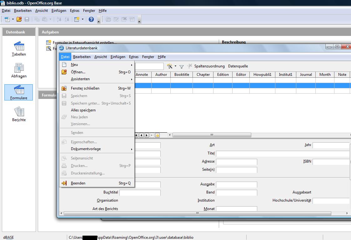

ich beiße mir seit ein paar Stunden die Zähne an einem Problem aus, das mich Zeit und Nerven kostet, die ich eigentlich in meine Diplomarbeit stecken müsste. 1. Das Hauptproblem ist: Die Eintragungen in die Literaturdatenbank, alle Neuanlegungen und Veränderungen von Datensätzen lassen sich nicht speichern.
Öffne ich beispielsweise die Literaturdatenbank aus einem writer-Dokument heraus (über Extras>Literaturdatenbank) kann ich dort unter Datei die Felder Speichern, Speichern unter, Alles speichern, neu laden, Versionen, senden, Eigenschaften, Drucken, Druckereinstellungen... überhaupt gar nicht anwählen. Für die Literaturdatenbank habe ich die defaultmäßig eingestellte biblio.odb benutzt. Ich hatte schon so eine Ahnung, dass eventuell für die Datenbank-Datei und openoffice verschiedene Benutzerrechte zugeordnet sind.

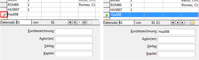

bei mir funktioniert die Datenbank vom Writer unter Extras/Literaturdatenbank einwandfrei.
Ich kann mit "Einfügen/Datensatz" neue Datensätze anlegen und mit Bearbeiten "Datensatz löschen" auch welche löschen.
Eines solltest Du beachten, solange Du bei einem neuen Datensatz links den Stift (im Bild rot umrandet) siehst, ist der Datensatz noch nicht in die Datenbank geschrieben worden. Erst, wenn Du die Zeile verläßt, z.B. durch anklicken der Zeile darüber, erscheint beim erneuten Wechsel in die Zeile der grüne Pfeil, der Datensatz steht in der Datenbank.Zum sichern brauchst Du nur vom Ordner C:\Users\<USER>\AppData\Roaming\OpenOffice.org\3\user\database\biblio eine Sicherungskopie zu machen, da stehen die Daten drin.
