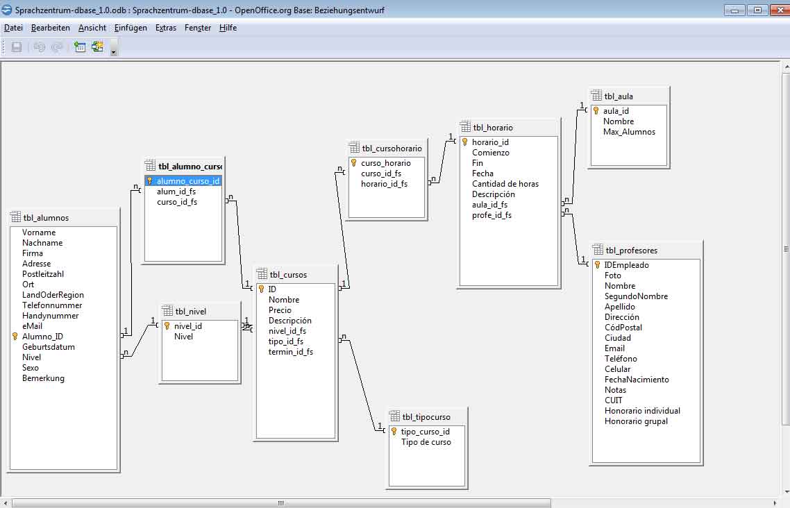

Ich baue mir gerade eine kleine Sprachschule hier in Buenos Aires auf und habe noch nicht genügend Umsatz, um mir einen Profi leisten zu können, deswegen versuche ich mir eine Datenbank zur Kursverwaltung zu erstellen.
Ich habe mir bereits ein paar Tabellen angelegt und die Beziehungen erstellt. D
Die Idee ist:
Schüler buchen Kurse.
Kurse haben feste Termine, an denen Lehrer unterrichten.
Kurse haben Niveaus
An einem Kurs können mehrere Schüler und Lehrer teilnehmen.
Ich bin völliger Noobie, also bitte Geduld.
Wenn ich nun ein Formular für Schüler erstellen möchte, bekomme ich es einfach nicht hin, dass die Daten aus der Tabelle "tbl_nivel" in das Feld "Nivel" der Tabelle "tbl_alumnos" geschrieben wird. Es erscheint immer nur eine 0.
Ich habe es schon mit Listenfelder und Kombinationsfelder probiert. Was könnte ich tun, um die Daten aus der Tabelle "tbl_nivel", die ich über eine Liste im Formular "Schüler" auswählen kann in die Tabelle "tbl_alumnos" geschrieben und gespeichert wird. Was mache ich falsch oder mache ich überhaupt etwas richtig?

Kursverwaltung
- Die Beziehungen
- sprachzentrum-beziehungen.jpg (49.47 KiB) 1323 mal betrachtet

Re: Kursverwaltung
Aloha
Die Struktur sieht vom ersten Blick her sehr gut aus (wobei man ohne des spanischen mächtig zu sein einiges nur erahnen kann
Ich vermute, dass Deine Schüler eine Angabe zu ihren Vorkenntnissen machen sollen und diese hinterlegt werden soll?
Wenn nein, dann kannst Du die Beziehung getrost löschen. Das Niveau ergibt sich dann aus dem besuchten Kurs sowieso.
Wenn ja, dann füge Deinem Formular ein Listenfeld hinzu
-> im automatisch öffnenden Assistent als Tabelle "tbl_nivel" auswählen
--> "Nivel" auswählen"
--> auf der linken Seite "Nivel" und auf der rechten Seite "nivel_id" auswählen
Und fertig.
Auf den zweiten Blick noch zwei Anmerkungen:
Ob einem Schüler wirklich allgemein ein Niveau zugeteilt werden kann, weisst Du wahrscheinlich besser, aber so von aussen betrachtet könnte es ja vorkommen, dass der gleiche Schüler unterschiedliche Kurse (vielleicht will einer das ja mal machen) besucht und dort unterschiedliche Niveaus hat.
Insofern müsstest Du eigentlich in einer Tabelle "Alumno_ID", "tipo_curso_id" und "nivel_id" vorhalten (als kombinierter Primärschlüssel), also welcher Schüler in welchem Kurstyp welches Niveau angegeben hat, "Nivel" entsprechend als Attribut aus "tbl_alumnos" rausschmeissen.
Ausserdem kannst Du in "tbl_alumno_curso" den Primärschlüssel einfach nur aus "alum_id_fs" und "curso_id_fs" zusammensetzen, eine eigene ID ist da soweit ich das überblicke nicht notwenig, mit dem kombinierten Primärschlüssel verhinderst Du aber, dass aus Versehen der gleiche Schüler zweimal für den gleichen Kurs gebucht wird (gleiches gilt für die Kurse<->Stunden - Tabelle).

Re: Kursverwaltung
Tausend Dank! Das hat bei mir richtig funktioniert!!!DPunch hat geschrieben:Aloha
Okay, das klingt logisch. Ich weiss nur leider nicht, wie ich die Zwischentabelle in einem Formular darstellen kann, sodass die Daten angezeigt und dann in die jeweilige Tabelle gespeichert werden.DPunch hat geschrieben:Ob einem Schüler wirklich allgemein ein Niveau zugeteilt werden kann, weisst Du wahrscheinlich besser, aber so von aussen betrachtet könnte es ja vorkommen, dass der gleiche Schüler unterschiedliche Kurse (vielleicht will einer das ja mal machen) besucht und dort unterschiedliche Niveaus hat.
Das nächste Problem wird dann sicherlich die Darstellung des Unterformulars "Kurs" sein. Ich habe mir gedacht das Kurs_Formular bei Schüler mit einzufügen, da dort jeweils der Kurs ausgewählt und angezeigt werden soll. Ist es hier empfehlenswert eine Tabelle mit den Spalten einzufügen?
Es gibt die Möglichkeit zwischen Einzel- und Gruppenunterricht. Beim Gruppenunterricht reicht eine einfache Verknüpfung auf den jeweiligen Kurs. Beim Einzelunterricht müssen die Daten wie Tag, Uhrzeit, Raum und Lehrer einzeln eingetragen werden. Gibt es dazu ein paar Links oder Hinweise, wo ich weiterlesen könnte?

Re: Kursverwaltung
Aloha
Nach Ansicht Deiner Beispieldatenbank ist die Zwischentabelle Schüler <-> Kurs <-> Niveau doch überflüssig, ich hatte angenommen, dass mit "Tipo de Curso" ein Kurstyp ala "Portugiesisch", "Deutsch" etc gemeint ist, aber wenn es da wirklich nur um Gruppen- oder Individualkurs geht, brauchts die nicht.
Desweiteren fällt mir auf, dass Du die Zwischentabelle tbl_cursohorario nicht brauchen dürftest, weil Dine Stunden anscheinend mit festem Termin und somit nicht wiederverwertbar, also immer klar zu einem Kurs gehörig sind - in dem Fall kannst Du einfach eine Fremdschlüssel-Referenz auf den Kurs bei der Stunde einbauen.
Was die Trennung zwischen Einzel- und Gruppenunterricht angeht, kann ich Dir nicht ganz folgen, einen Raum, Lehrer etc. brauchst Du doch in beiden Fällen, oder nicht?
