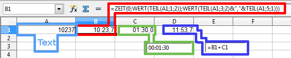

habe das mal ausprobiert, die 90 SS bekomme ich nicht hin, aber sonst:
Wenn Du also im Feld A1 die Zeit als Text eingibst, im Feld B1 dann diese Fomel verwendest
=ZEIT(0;WERT(TEIL(A1;1;2));WERT(TEIL(A1;3;2)&","&TEIL(A1;5;1)))
in C1 die 90 s als 00:01:30 eingibst, kannst Du im D1 die Summe bilden.
