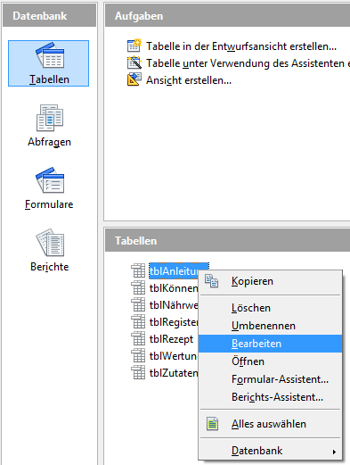

ich bin gerade dabei mich in die Welt von OpenOffice.Base einzuarbeiten. Nach dem ich eine Tabelle mit dem Assistenten erstellt habe, scheitere ich nun daran,
diese - bereits vorhandene Tabelle - in der Entwurfsansicht zu öffnen.

So:

rechte Maustaste ( "auf die Tabelle" )/Bearbeiten
Nun öffnet sich die Tabelle in der Entwurfsansicht
