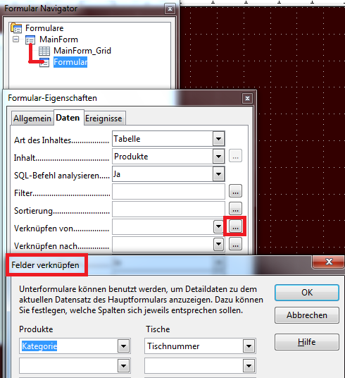

öffne das Formular im Entwurfsmodus (rechte Maustaste, bearbeiten), öffne den Formularnavigator.
Nun gehst Du auf das Hauptformular, nochmal rechte Maustaste, Neu/Formular. Es hängt dann im Baum am Hauptformular, siehe Bild. Dann gehst Du auf das neu eingefügte Formular, rechte Maustaste, Eigenschaften, Reiter Daten, gibst den Inhalt an und füllst dann Verknüpfen von/nach indem Du auf die drei Punkte rechts klickst ...

Jo, so hat es funktioniert. Danke!
