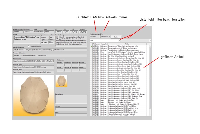

Re: Abfrage in Formular mittels Listenfeld auswählen und in
Bild im Anhang
Linke Seite: Details zum Artikel
Rechte Seite: Such und Filterauswahl, welche in dem Tabellen-Kontrollfeld (rechts) dargestellt werden sollen.
Sacca
Sacca

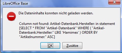

Dieser Fehler taucht auf.
sacca
Aloha
Du musst natürlich Tabellen- und Spaltenname getrennt kennzeichnen
oForm.filter = "(`Artikel-Datenbank`.`Hersteller:` LIKE '"+sSuchwort3+"')"Re: Abfrage in Formular mittels Listenfeld auswählen und in
Danke, es funktioniert
sacca
sacca
