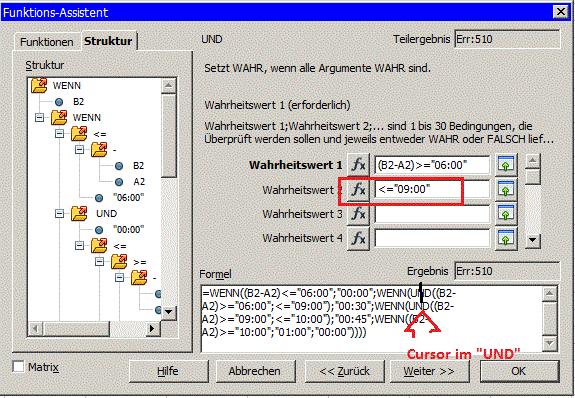

Hi!
Wollte eigentlich meine Arbeitszeitberechnung erweitern bzw verbessern und hab mir ne Formel ausgedacht, die ab einer bestimmten Reinarbeitszeit die pausen automatisch berechnet, aber ich bekomm nen Err:510 und weiß nicht was falsch ist.
Könntet Ihr Euch das mal anschauen?!
Und mir sagen wo ich einen Fehler gemacht habe.
Danke

ich habe mir jetzt nicht die ganze Formel durchgesehen aber
"6:00" das ist Text
6:00 ohne "" ist eine Uhrzeit also ein Teil vom Tag
Syntax:
=WENN((B2-A2)<=zeit(6;0;0);..........
Alternative:
=WENN((B2-A2)<=6/24;..........
Also die ""Gänsefüßchen nur bei Text bitte!
Gruß Holger
Re: Wo fehlt die Variable?
in beiden UND-Teilformeln fehlt im jeweils zweiten Bedingungsteil der Vergleichsausdruck.
Tipp:
sowas ist leicht mit dem Funktionsassistenten zu finden wenn man den Cursor richtig im Funktionsausdruck positioniert:

Juhuuuu wunderbar!
Die Kombination aus Euren beiden Tipps brachte die Lösung!
Vielen Dank!
