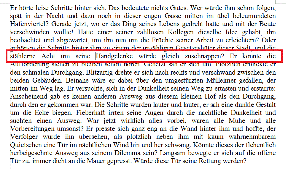

Kann ich in Word 2003 ganz eindeutig nachvollziehen, siehe markierte Zeile im Screenshoot:
Hinweis: ja das Ganze ist ein Screenshoot in Word 2003, der aus OOo bekannte Beispieltext ist nur der Tatsache geschuldet das ich so selten mit Word arbeite das ich nicht mehr weiß wie man dort auf die SChnelle einen Beispieltext erzeugt.
