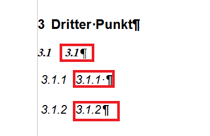

Hi, ich weiß nicht wirklich was mit dem, was Rocko zu den Zahlen geschrieben hat anzufangen. Ich hab bei Extras Kapitelnummerierung nachgeguckt und da steht nichts per Hand. Dann hab ich im Text nachgeguckt und habe auch keine Kapitelüberschrift ohne folgenden Text gehabt.
Wo soll ich denn was mit Text überschreiben?

Na im Text selbst, dort stehen doch händisch eingetragene Zahlen, wo normalerweise Text stehen sollte:

Achso, jetzt verstehe ich! Da muss wohl ein Missverständnis vorliegen. Mir geht es gar nicht um die 3.1.1 Geschichte, sondern viel mehr um die 2 2 am Ende des Verzeichnisses. Die bekomme ich nicht mehr weg.
Vielleicht ist dieses Problem ja einem von euch schon bekannt und weiß eine Lösung dafür.
