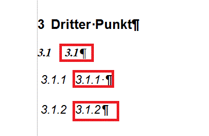

Re: Text aus gesamten Dokument in Inhaltsverzeichnis
Na im Text selbst, dort stehen doch händisch eingetragene Zahlen, wo normalerweise Text stehen sollte:Wo soll ich denn was mit Text überschreiben?
Achso, jetzt verstehe ich! Da muss wohl ein Missverständnis vorliegen. Mir geht es gar nicht um die 3.1.1 Geschichte, sondern viel mehr um die 2 2 am Ende des Verzeichnisses. Die bekomme ich nicht mehr weg.
