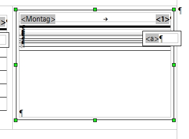

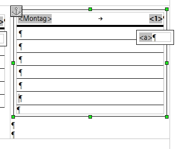

Beim Basteln bin ich auf folgendes Phänomen gestoßen: Im angehängten Dokument finden sich drei Tabellen. Es geht um die dritte, die unten rechts. Sie ist "Am Absatz" verankert:
Sobald ich die Verankerung auf "An der Seite" ändere, werden die Tabellenzellen alle "geschrumpft":
Hat jemand eine Idee, woran das liegt?

EGO hat geschrieben:Hat jemand eine Idee, woran das liegt?
Es zeigt nur, dass du mit der Verankerung noch immer auf dem Kriegsfuß stehst.
Zuerst aber zum Ergebnis. Bei mir schrumpft die Tabelle zunächst auch. Wenn ich dann aber mit der Maus darüber fahre, "erholt" sie sich wieder.
Du hast die Tabelle (den Rahmen) in einem zweispaltigen Bereich positioniert. Sobald du mit der Verankerung auf "An der Seite" wechselst, wird sie jedoch außerhalb des Bereichs positioniert.
Als Umlaufeinstellung hast du parallelen Umlauf eingestellt, obwohl bei deiner Positionierung überhaupt kein Text umlaufen kann. Schau mal nach, was passiert, wenn du auf Durchlauf stellst.
Welchen Zweck soll die Verankerung An der Seite eigentlich haben? Wenn der Rahmen an der bisherigen Stelle bleiben soll, wäre doch die Verankerung Als Zeichen nach der ersten Tabelle im Bereich 1 doch eigentlich am sinnvollsten.

Unter LibO ist die Ansicht nach Download wie auf Deinem 1. Screenshot im Forum. Nach Speicherung und Änderung der Verankerung erscheint das gleiche Bild wie beim 2. Screenshot.
Aber warte nur ein Weilchen... und freue Dich: die Ansicht springt wieder auf die wohl gewollte Darstellung.
Und was sagt AOO dazu? Naja, nach öffnen der Datei auch das Anfangsbild. Nach Änderung der Verankerung: Die Tabelle mitsamt ihrem Rahmen springt an den oberen Seitenrand, zusätzlich sind 2 (Text-?) Rahmen sichtbar, und an der ursprünglichen Tabellenposition noch eine Resttabelle. Du könntest uns eigentlich mal verraten, wie Du das Werk erstellt hast... :mrgreen:
Falls die Ansicht unter LibO anders als von mir beschrieben ist, stelle ich noch einen Screenshot ein. Aber Du weißt ja: die O's sind Wunderwerke, und Wunder gibt es dabei immer wieder... :lol:
