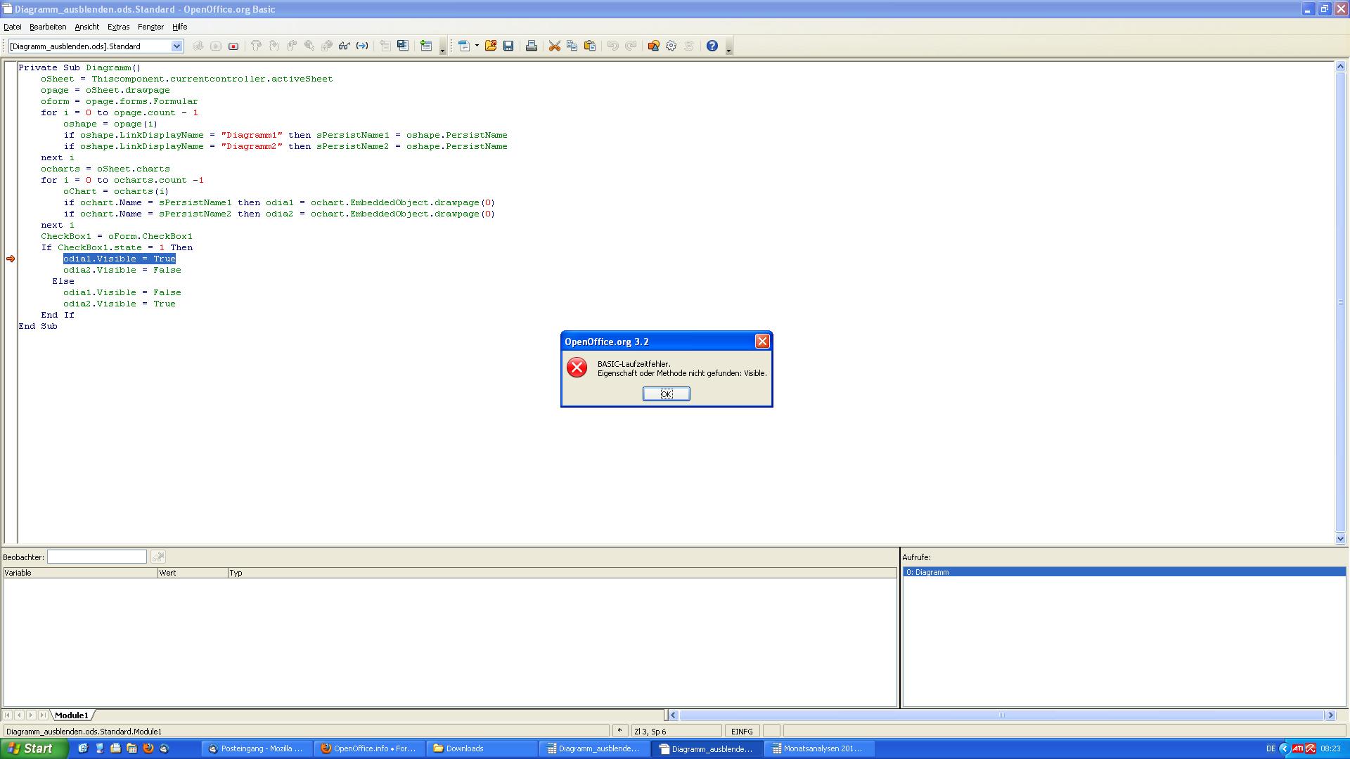

wenn ich dieses Skript ausführe taucht bei mir folgender Fehler auf:

Re: Diagramme ausblenden
wenn es sich um meine Datei handelt, die läuft bei mir, liegt es vielleicht an deiner OpenOffice Version (3.2).
Aktuell ist 3.4.1

Hallo F3K,
ja daran könnte das liegen. Ich probiere es mal später an meinem Laptop. Da habe ich die neuere Version drauf und berichte ob es funktioniert hat. Ich frage mich aber, wie das sein kann. Normalerweise müssten beide OOo Versionen kompatibel sein, oder habe ich einen Denkfehler.

da scheint sich was getan zu haben.
Unter 3.3 läuft und funktioniert das Makro, unter 3.4.1 läuft es ohne Fehlermeldung, das Diagramm wird aber nicht ausgeblendet. Komisch.
Ich forsche mal in Version 3.4.1 weiter.
So, schon fertig: Unter 3.4.1 läuft dieses:

Edit: Unter LO 3.5 und LO 3.6 läuft wiederum nur die erste Version.

ich habe die alte Version unter LO 3.6 ausprobiert funktioniert tadellos. Nur in OOo kommt die Fehlermeldung. Wie gesagt, ich probiere es mal unter Oo 3.4 aus und berichte. Mal sehen woran das liegt.

ja es ist genau so wie du sagtest. Bei oOo funktioniert das Makro ohne Fehlermeldung aber das Diagramm wird nicht aus- bzw. eingeblendet. Mhhh...

Na, für OOo 3.4.1 habe ich doch den zweiten Code gepostet.
