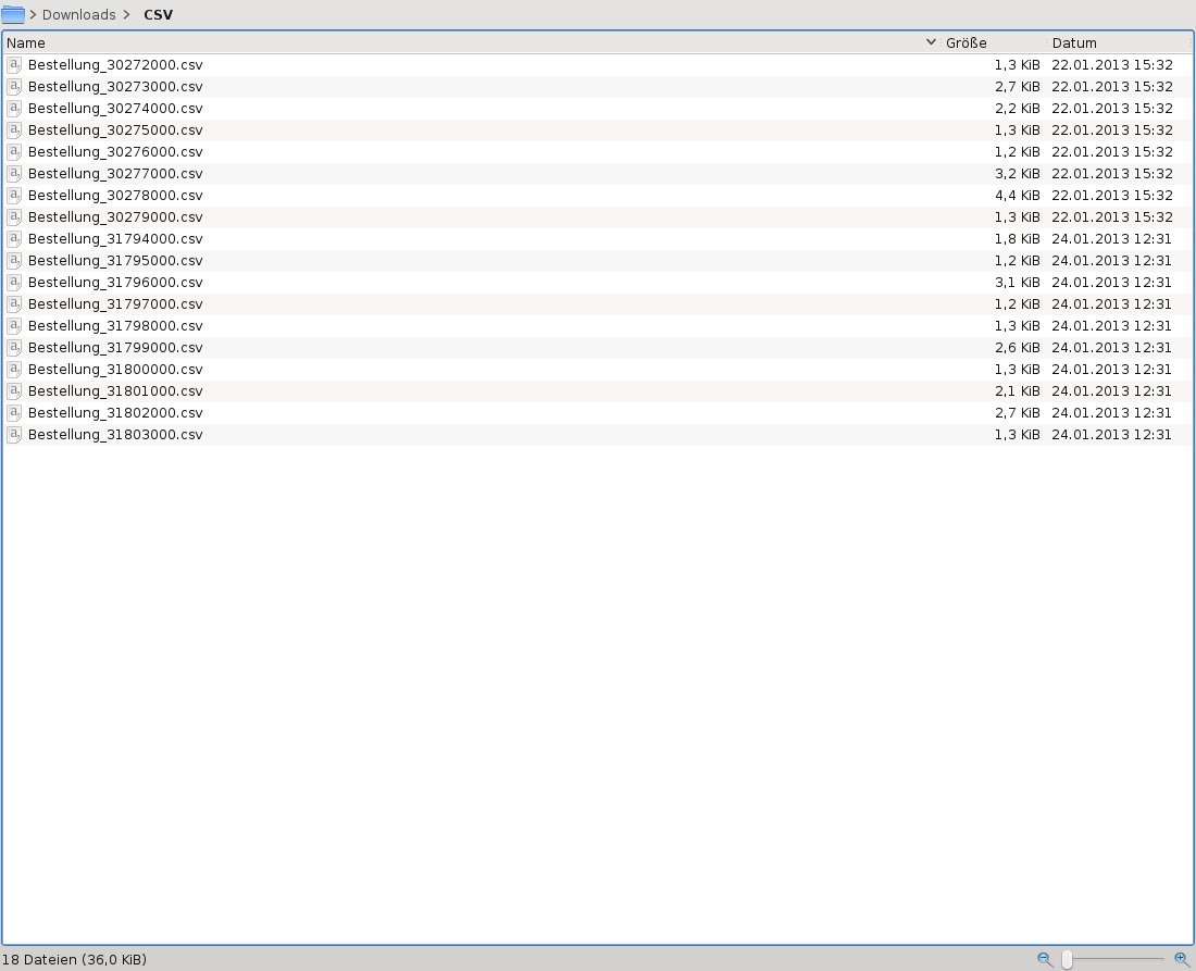

Ich bekomme von meinem Kunden immer eine Mail mit einzelnen .CSV Dateien (Eine Datei gleich eine Bestellung)
Die Tabellen sind alle gleich aufgebaut.
In diesen Tabellen sind leider auch viele Infos drin, die ich nicht benötige.
Hier ein Bild der einzelnen CSV-Dateien in einem Ordner

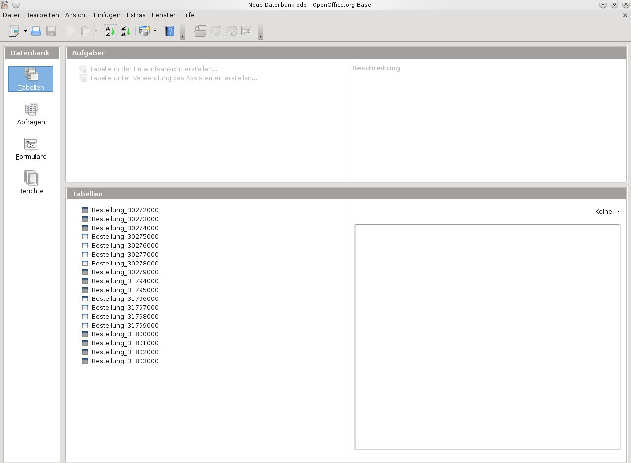

Nun habe ich eine Datenbank erstellt und diese mit dem angezeigten Ordner verknüpft und den Datenbanktyp "Text" ausgewählt.
Jetzt werden die CSV-Dateien als einzelne Tabellen in der Base angezeigt (siehe Screenshot)
OO Base
OO Base
OO Base.jpeg (96.93 KiB) 10766 mal betrachtet
Diese Tabellen würde ich jetzt gerne mit ausgewählten Spalten in eine Abfrage oder Tabelle bekommen.

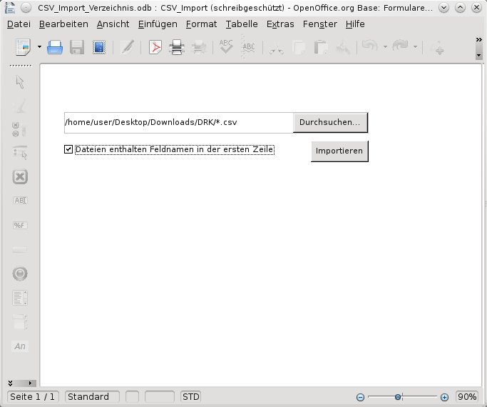

So, ich habe die Datei jetzt fertig. Die Base-Datei besteht aus einem Makromodul und einem Formular. Die Datei darf nicht in dem gleichen Verzeichnis liegen wie die *.csv-Dateien - gibt sonst eine Fehlermeldung aus.
Was im Test geht:
In dem Formular wird das Verzeichnis mit den *.csv-Dateien aufgerufen. Alle in dem Verzeichnis vorhandenen *.csv-Dateien sollten die gleiche Struktur haben. Sind Dateien mit anderer Endung vorhanden, so werden die einfach nicht eingelesen.
Wird im Formular vorgewählt, dass die erste Zeile Feldbezeichnungen enthält, so wird sie nicht eingelesen (da muss ich noch etwas nachbessern, damit die Feldnamen übernommen werden).
Die Feldtypen werden entweder anhand der besonderen Feldbezeichnung der ersten Zeile festgestellt (dazu muss das Makro allerdings einmal angesehen werden) oder automatisch aus dem ersten Datensatz bestimmt. Aus allen *.csv-Dateien wird eine zusammenhängende Tabelle in der Base-Datei gebildet. Diese Tabelle wird wieder gelöscht, wenn sie beim nächsten Einlesen mit dem Namen noch existieren sollte.
Das Ganze dürfte dann den Zugriff auf die Daten im Zusammenhang einfacher machen.
Robert
CSV_Import_Verzeichnis.odb

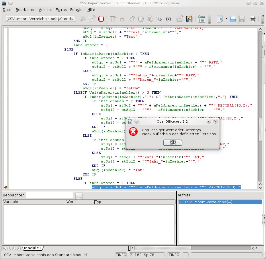

Leider erscheint bei mir immer noch die Fehlermeldung und erstellt danach keine Tabelle.

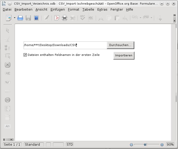

Ich habe die einzelnen Schritte hier noch mal bebildert:
1. Öffnen der Datenbank
2. Öffnen des Formulars
Habe den Dateinamen durch "*.csv" ersetzt
Nun habe ich auf "Importieren" geklickt

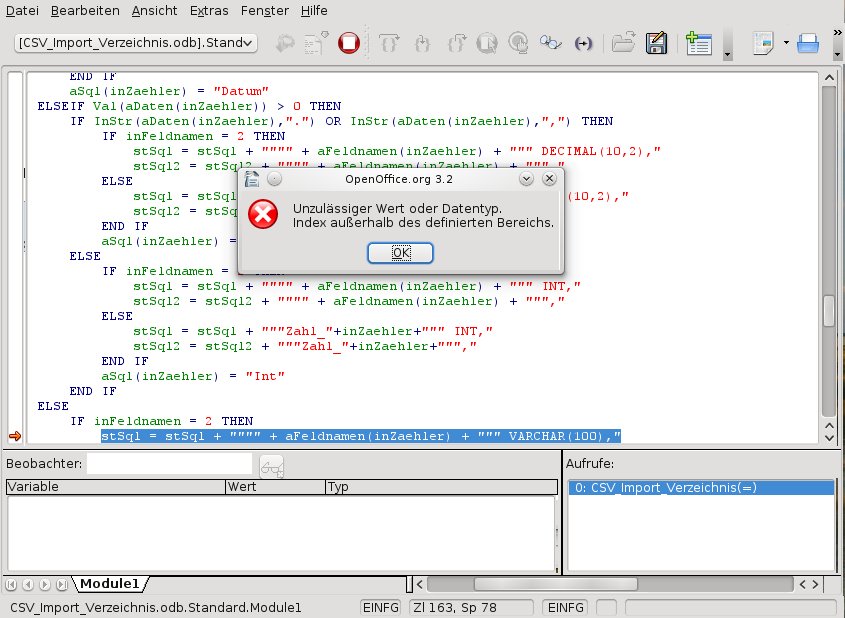

3. Basic öffnet sich mit der Fehlermeldung
Wenn ich mit der Maus über "stSql" bewege erscheint nur ein blauer Streifen

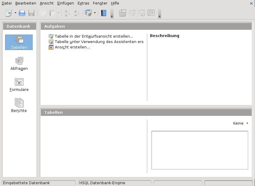

Nun habe ich in der Datenbank in den Bereich "Tabellen" gewchselt. Leider ist keine Tabelle zu sehen.
Mache ich jetzt noch etwas falsch oder habe ich was vergessen?

Hallo Robert,
ich habe es jetzt mit einer Dummytabelle probiert, wie du es gesagt hast. Leider ohne Erfolg...
Wenn ich auf "Importieren" klicke, macht er jedes Mail OO Basic mit der Fehlermeldung auf und hat folgende Zeile markiert:
stSql = stSql + """" + aFeldnamen(inZaehler) + """ VARCHAR(100),"
Ich benutze KDE Desktop mit OpenOffice 3.2.1
Eventuell hast du je noch mal eine Idee, wenn du ein bisschen mehr Zeit hast.
Aber schon mal DANKE.
Marco

Angesichts der Fehlermeldung bietet es sich an, das Makro im Debug-Modus laufen zu lassen. Setze einen Haltepunkt auf die Zeile davor und untersuche den Inhalt der Variablen inZaehler (aktueller Wert) und aFeldnamen (Dimension des Arrays und aktuelle Werte). Es sieht so aus, dass inZahler kleiner als Null oder größer als uBound(aFeldnamen) ist. Jürgen
