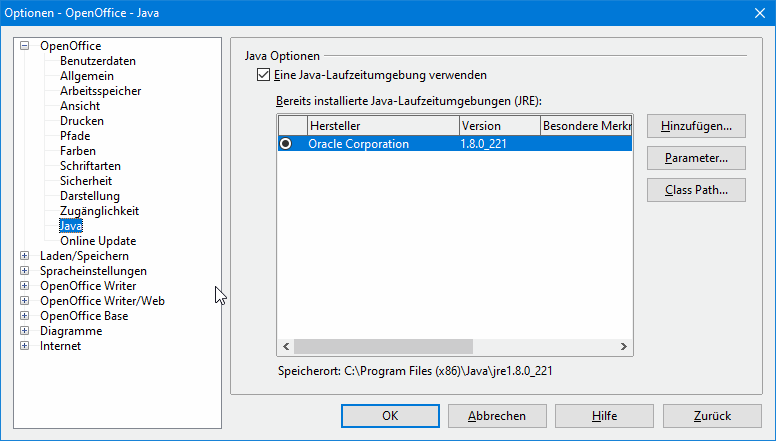

kadö hat geschrieben: Mi, 23.10.2019 22:23 Für mich noch NICHT gelöst:
Dann solltest du dich auch nicht an diesen Thread dranhängen, sondern einen eigenen Thread eröffnen.
Im Übrigen dürfte das Problem nicht AOO 4.1.7 sein, sondern derjenige der zwischen Bildschirm und Stuhllehne sitzt.
2019-10-24 09_55_00-Optionen - OpenOffice - Java.gif (19.41 KiB) 15343 mal betrachtet
Wird die passende JRE für Windows 10 installiert, wird diese auch von AOO erkannt.
