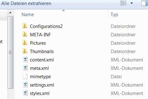

Hab gerade deinen Screenshot gesehen. Du kannst z.B. den Ordner öffnen. Bei einer Testpräsentation von mir sind allerdings viel mehr Dateien und Ordner enthalten. Prognose für dich: Fang lieber neu an, das wird nichts mehr. :(
[/edit]
Die Präsentations-Datei wurde nach ZIP umbenannt und dann geöffnet.

newbieman hat geschrieben:Wie können wir nun bei der kaputten Präsentation vorgehen?
... Die kannst du in die Tonne treten!
