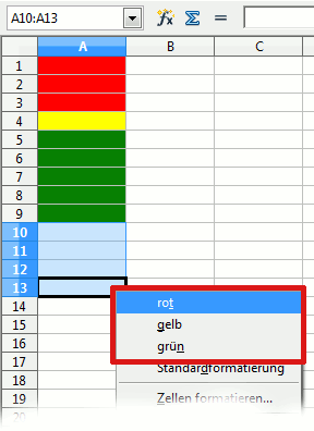

Diese erzeugen ein Kontextmenü mit drei Einträgen:
Das Makro
registerContextMenuInterceptor
muss einmalig ausgeführt werden (Extras/Anpassen/Ereignisse), damit das Kontextmenü beim Aufruf um die drei Menüpunkte rot, gelb, grün erweitert wird. Für jedes mit dem Kontextmenü aufzurufende Makro, gibt es in der Function
OOO_notifyContextMenuExecute
einen Anweisungsblock. Hier den Index je Eintrag hochzählen, den im Kontextmenü anzuzeigenden Text eintragen und den Pfad zur aufzurufenden Routine.
