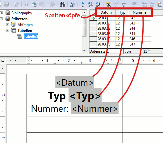

Erstelle die Etiketten im Writer als Serienbriefdokument, wie schon der Meister schrieb.
Dazu:
  • Erstelle eine Calc-Datei mit drei Spalten, Datum, Typ und Nummer, sagen wir auf Tabelle1, und trage untereinander die gewünschten Daten pro Etikett in je eine Zeile ein.
  • Speichere die Datei.
  • Öffne ein leeres Writer Dokument.
  • schalte Menü Ansicht/Feldnamen aus
  • Füge eine Writer-Tabelle mit so vielen Feldern hinzu, wie du Etiketten pro Blatt drucken möchtest.
  • Einfügen/Feldbefehl/Andere/Reiter Datenbank -> Datenbankdatei hinzufügen->durchsuchen und wähle die Calc-Datei. Schliesse das Fenster
  • Drücke F4 und navigiere oben links zur Tabelle1
  • Ziehe den Spaltenkopf der Spalte "Datum" in die oberste linke Zelle der Tabelle in Writer, drücke Return, tippe den Text "Typ " (Typ und ein Leerzeichen) ein.
  • Ziehe den Spaltenkopf der Spalte "Typ" hinter den eben eingegebenen Text, drücke Return, tippe den Text "Nummer: " (Nummer: und ein Leerzeichen) ein
  • Ziehe den Spaltenkopf der Spalte "Nummer" hinter den eben eingegebenen Text.
  • Rechtsklick auf "Datum"-> Feldbefehl.../Format->Selbstdefiniert->31.12.1999->OK
  • Formatiere den Inhalt der Zelle wie gewünscht.
  • Klicke hinter <Nummer> Menü Einfügen/Feldbefehl/Andere/Reiter Datenbank/Feldtyp -> nächster Datensatz -> Einfügen -> Schliessen
Jetzt sollte es etwa so aussehen:
