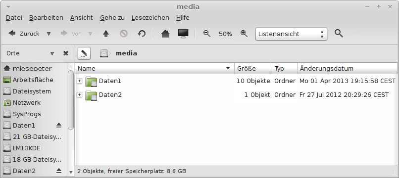

  • Die Datenpartitionen werden automatisch beim Aufstarten von Linux im dafür bestimmten Ordner gemountet (in /media erstellte Ordner - Ersteller: root). Voraussetzung: Das Label (die Bezeichnung) der Partition entspricht dabei genau dem Ordnernamen in /media.
  • Die /etc/fstab wurde nicht um entsprechende Einträge erweitert. Nur in diesem Fall traten die Probleme auf.

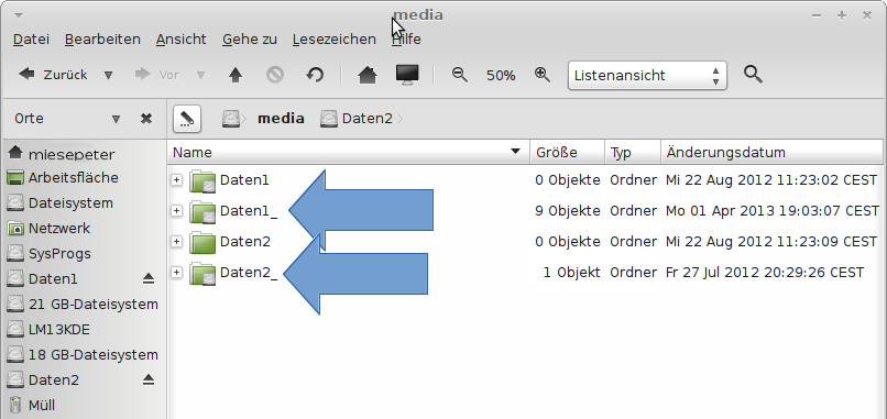

  • Ein Benutzer kann jetzt die Partition(en) aushängen, ohne über root-Rechte zu verfügen. Beim erneuten Einhängen (mount) eines Datenträgers wird automatisch ein weiterer Ordner erstellt und damit der Zugriffspfad geändert. Einhängen über den Dateimanager Caja/Nautilus.
    Siehe dazu die Screenshots:
Nach dem Aushängen und dem erneuten Einhängen beider Datenpartitionen werden diese in automatisch neu generierten Ordnern in /media zur Verfügung gestellt. Die neuen Ordner unterscheiden sich von den bisherigen durch einen Suffix, den Unterstrich. Nach dem Aushängen der Partitionen werden diese automatisch erstellten Ordner dann wieder gelöscht.

PPS: Ob es sich um ein LinuxMint-MATE-spezifisches Problem oder ein allgemeines handelt, wäre noch zu eruieren. Die Ordner in /media wurden ja von "root" erstellt und ermöglichen ein automatisches Einhängen beim Aufstarten von Linux. Wenn also ein "Benutzer" (mit fehlenden Schreibrechten auf diese Einhängeordner) die Partitionen aushängt, dann werden dadurch die von root im Ordner /media erstellten Einhänge-Ordner nicht gelöscht und führen dann beim erneuten Einhängen der Partitionen von "Benutzer" dazu, dass ein neuer Ordner erstellt wird, da die bereits vorhandenen durch "Benutzer" nicht veränderbar sind. Durch Gruppenzuordnung etc. könnte man dieses Problem möglicherweise lösen.
