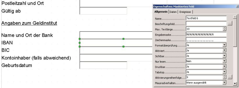

Bei der Umwandlung eines Formularfeldes in ein ausfüllbares PDF werden die Daten nicht, wie in der Zeichen- und Eingabemaske vorgegeben, angezeigt.
Einen Screen habe ich weiter unten eingefügt. Woran könnte das liegen?
Guten Morgen,
ich habe das Forum durchsucht aber leider keine passende Antwort gefunden.
Ich erstelle gerade ein ausfüllbares PDF-Dokument, in dem Kontodaten eingetragen werden sollen. Ich habe ja wahlweise ein Text- Numerisches- oder Formatiertes Feld zur Verfügung. Soweit gut, nun sollen aber in dem Feld "Strichelchen" für die einzelnen Zahlen eingebaut werden, damit der Benutzer auf Anhieb sehen kann, wieviele Stellen da einzutragen sind. So wie in dem beigefügten Anhang.
Ich nutze OO Portable (3.0/ Writer) an einem Terminal Client (Win2008 Server).
Wäre um jede Hilfe dankbar, auch wenn die Antwort heißt: geht nicht ^^
DANKE!
Grüßlies, Zwielicht

für diese Zwecke ist ein Maskiertes Feld (engl. Pattern Field) geeignet.
Gruß Jürgen

Hallo Jürgen,
vielen Dank erstmal für deine Hilfe!
Laut diesem Tipp habe ich mal etwas weiter gebastelt aber ich komme auf keinen grünen Zweig :(
Im PDF wird weiterhin nur ein blankes Feld bei IBAN angezeigt.
Was mache ich falsch?
Nochmals danke für deine/ eure Hilfe.

Zwielicht hat geschrieben:Im PDF wird weiterhin nur ein blankes Feld bei IBAN angezeigt.
Ich befürchte, das liegt an der Umwandlung des Formularfeldes in PDF. (Da kann ich aber nicht helfen. Vielleicht solltest du in deiner Eingangsfrage die Überschrift ändern und irgendwie durch den Hinweis auf PDF ergänzen.)
Die Einstellung "Formatüberprüfung = ja" ist wichtig. Ich habe bei mir folgende Eingabemasken vorgesehen:
  • IBAN: AANNLccccLccccLccccLccccLccccLccccLccccLcc (Vermutlich ist 'C' statt 'c' besser; aber ich habe nicht alle Länder geprüft.)
  • BIC: AAAAAAACCCC
Bei IBAN werden die Leerzeichen (L) beim Einlesen automatisch eingefügt und beim Speichern entfernt. Die maximale Länge ergibt sich aus der IBAN-Struktur in den verschiedenen Ländern.
