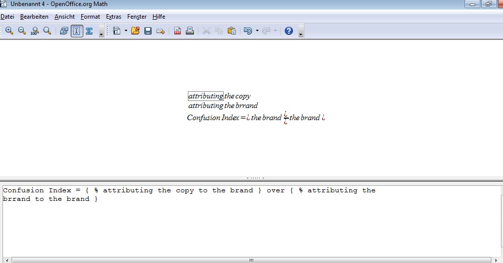

ich scheitere an der einfachsten Aufgabe.
LängererText = % LängererText / % LängererText
Ich bekomme es nicht hin, das als Bruchstrich zu formatieren.... wie geht das?

Mignomaxx hat geschrieben:LängererText = % LängererText / % LängererText
LängererText = { LängererText } over { LängererText }
Was möchtest du mit den Prozentzeichen »%« erreichen?

Klappt leider nicht, das habe ich schon ausprobiert. Bei entsprechender Länge ist das ein Kauderwelsch von umgedrehten Fragezeichen und chaotoscher Anordnung.
Joar, Prozentzeichen am Anfang des Textes halt, soll da stehen.

3.4.1.
Da ist das Problem:
Beiträge: 3732
Re: Bruchstrich einfügen
die Lösung -> Text in Doublequotes:
Confusion Index = {"% attributting the coppy to the brand"} over {"% attributting the brand to the brand"}

F3K Total hat geschrieben:die Lösung -> Text in Doublequotes
Erläuterung dazu: Das Wort »to« ist ein Schlüsselwort aus der Math-Syntax »from … to …« der Grenzen von Summen und Integralen. Wenn nun Math das »to« ohne Anführungszeichen in einem Text findet, bringt das den Parser mächtig durcheinander ;)
