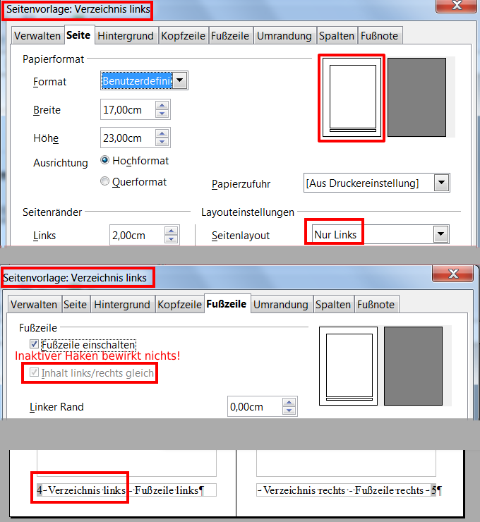

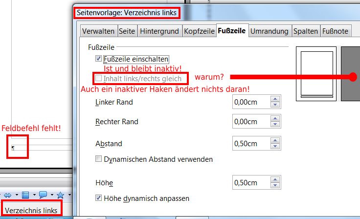

Re: Lösung: linke Fußzeile vergisst Seitennummer
Verfasst: So, 15.09.2013 14:07
von Rocko
milano hat geschrieben:Bitte dann überprüfe es doch selbst. In test_oo1 ist in der Seitenvorlage für Verzeichnis links das Häckchen nicht gesetzt und der Eintrag ausgegraut und in test_oo2 ist das Häckchen gesetz und ausgegraut.
Mit verbalen Erklärungen ist dir wohl noch immer nicht beizukommen. Also versuche ich es mal mit Hilfe eines Screenshots.
test-oo1 - Verzeichnis links.png (62.66 KiB) 4273 mal betrachtet
test-oo2 - Verzeichnis links.png (97.56 KiB) 4273 mal betrachtet
Und zum Abschluss noch eine grundsätzliche Erklärung:
Fuß-/Kopfzeilen sind Wiederholungszeilen. Wenn du in eine Fußzeile etwas reinschreibst, erscheint der Text zeitgleich in allen Wiederholungszeilen derselben Seitenvorlage.
Das was in deiner Seitenvorlage "Verzeichnis links" (Seitenlayout "Nur Links") in der Fußzeile erscheint, kann nicht gleichzeitig auch in deiner Seitenvorlage "Verzeichnis rechts" (Seitenlayout "Nur Rechts") angezeigt werden. Das gilt auch für die Seitennummern.
Re: linke Fußzeile vergisst Seitennummer (gelöst)
Verfasst: Do, 26.09.2013 18:46
von milano
Sorry Rocko, aber du hast mit deinen screenshots genau das bestätigt was ich geschrieben habe.
Das linke und rechte Fußzeile seperate Seitennummernbefehle haben müssen ist mir klar.
Der Unterschied zwischen den beiden Testdateien besteht darin das im ersten der Befehl beim speichern wieder vergessen wird im zwieten nicht. Und analog dazu ist beim ersten in dem ausgegrauten Kästenchen das Häcken im ersten Dokument nicht gesetzt und im zweiten dokument im Kästen gesetzt.
So "einfach" war die Lösung.
Allerdings müssen auch in den vorangehenden Seitenvorlagen für erste und zweite Seite jeweils trotz inaktiver Fußzeile (also ausgegraut) dennoch die Häckchen gesetzt sein.
Erst dann blieb der Zeilennummern-Befehl auch beim abspeichern erhalten.
Das in dem ersten Dokument KEIN Seitennummernbefehl drin war nachdem du es geladen hast liegt an dem "grau-Häckchen"-Fehler denn er wird ja vergessen. ;)
Danke dennoch für deine Mühe.
