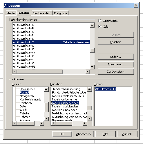

Hallo housefreund,
eine bestehende Tatenkombination ist mir nicht bekannt
aber du kannst dir unter Menü_Extras_Anpassen_Tastatur fast beliebig viele eigene Hotkeys anlegen
Alt+Shift+T zB für TabellenName ändern
Alt+Shift+F zB RegisterreiterFarbe ändern
funktioniert ganz prima :)

Interessant. Stimmt, das geht.
Aber dann wäre doch das komplette Kontextmenü besser. Allerdings habe ich dafür noch keinen Befehl gefunden... hm, schade.
