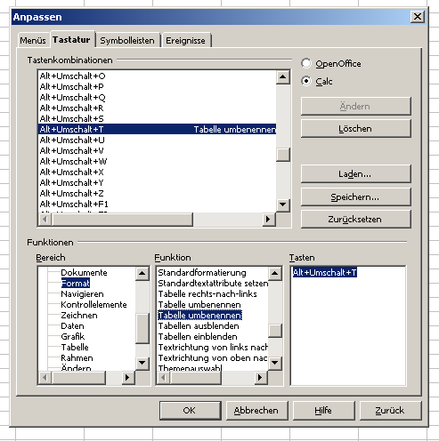

aber du kannst dir unter Menü_Extras_Anpassen_Tastatur fast beliebig viele eigene Hotkeys anlegen
Alt+Shift+T zB für TabellenName ändern
Alt+Shift+F zB RegisterreiterFarbe ändern
funktioniert ganz prima :)

Interessant. Stimmt, das geht.
Aber dann wäre doch das komplette Kontextmenü besser. Allerdings habe ich dafür noch keinen Befehl gefunden... hm, schade.

Ich arbeite generell (noch) nicht mit den Tastenkombinationen/-folgen in Calc, sprich ich bin noch nicht versiert genug und somit noch nicht darauf gekommen die Menüs oben schnell zu nutzen. Hatte daher deren Nutzung irgendwie einfach nur ausgeblendet. turtle47 muss das verstanden haben oder wollte so oder so auch einfach die Variante über die Menüs oben aufzeigen, auch wenn es per se nicht eine Tastenkombination ist.
Es ist recht ätzend, wieder alle eigenen Anpassungen in LO/OOo einzufügen, wenn man den eigenen Profilordner aufgrund von Problemen löschen musste. Das war mir schon 2x passiert nach einer Aktualisierung und somit bevorzuge ich eingebackene Lösungen. Bei diesen Vorkommnissen hatte es mit dem Import von den gespeicherten Tastaturanpassungsprofilen nicht so wirklich geklappt. Ergo war deine Lösung etwas "minderwertig", obwohl sie mindestens so effektiv ist natürlich. Das hätte ich direkt kommunizieren können. Entschuldigung dafür. Danke für die Mühe die du dir gemacht hast. :)
