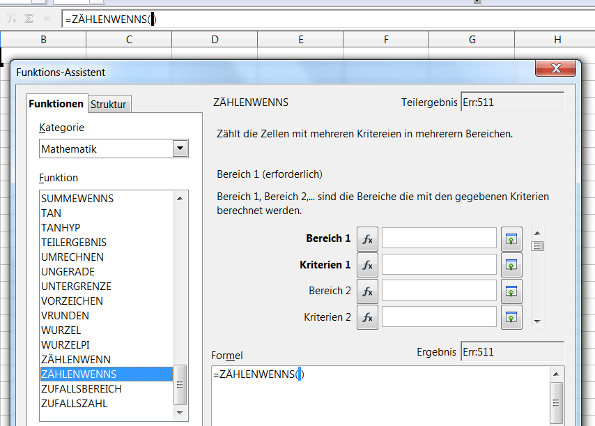

balu hat geschrieben:nicht ZÄHLENWENN, sondern ZÄHLENWENNS
Das »S« hatte ich als Plural-S verstanden. Wenn es eine Funktion ZÄHLENWENNS gibt, so kenne ich sie nicht. Vielleicht ist ja mein LibreOffice zu alt…
Re: [gelöst] A=B dann 1 und die gleichen zählen
Verfasst: Sa, 01.03.2014 14:58
von Halbwissender
Rezept ZÄHLENWENNS
Man nehme ein anderes Forum und eine Programmversion > 2007, schreibe dann die richtige Syntax und erfreue sich am richtigen Ergebnis. Und nun, liebe OO-Experten (ich bin leider keiner) erschlagt mich nicht gleich, aber meines Wissens nach gibt es ZÄHLENWENNS bei OO nicht
Verfasst: Sa, 01.03.2014 16:28
von Rocko
Halbwissender hat geschrieben:aber meines Wissens nach gibt es ZÄHLENWENNS bei OO nicht
Aber in AOO 4.0.1:
Verfasst: Sa, 01.03.2014 17:16
von Halbwissender
Hi Rocko,
danke für die Info.
Verfasst: Sa, 01.03.2014 17:24
von balu
ZÄHLENWENNS gibt es bei mir hier in der LO 4.1.0, nicht aber in der 3.6.4.3, also wahrscheinlich seit der 4er Serie.
Und in AOO seit der 4.0.0.
