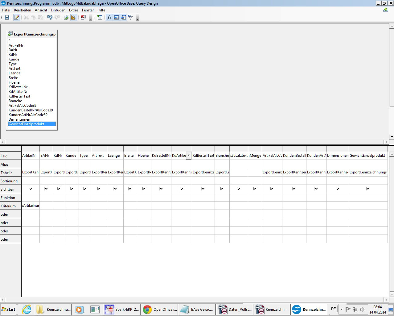

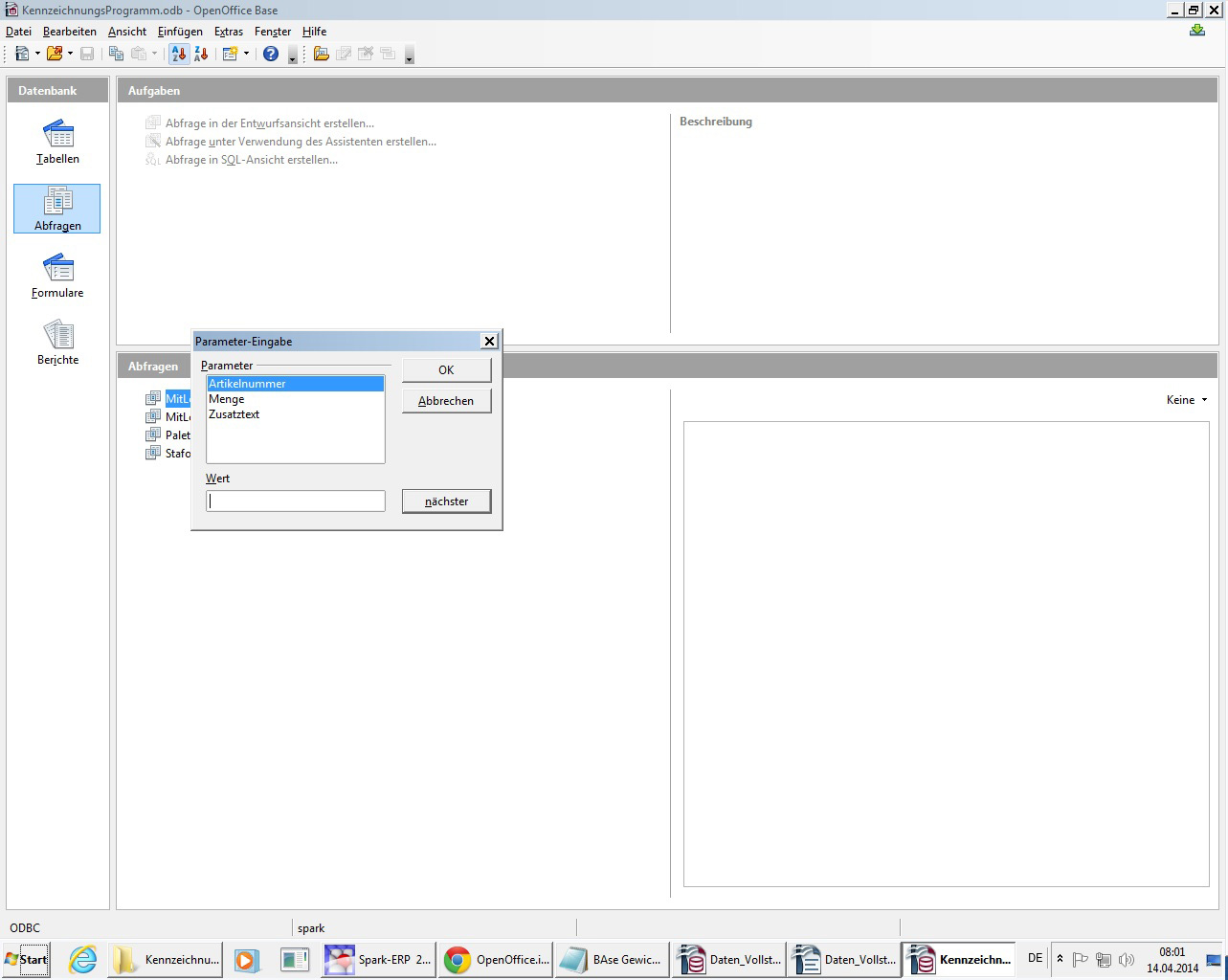

Anbei auch mal zwei Screenshots von meiner Abfrage-Übersicht.
Die Abfrage startet mit der manuellen Eingabe der "Artikelnummer" und der manuellen Eingabe der "Menge" . (siehe Screenshot2)
Mit der Artikelnummer holt sich Base für die Reporterstellung die entsprechenden Werte aus der Datenbank (siehe Screenshot1).
Wir haben die Abfrage nun um das Feld "GewichtEinzelprodukt" ergänzt.
Allerdings ist nicht für jeden Artikel ein Wert für "GewichtEinzelprodukt" hinterlegt.
