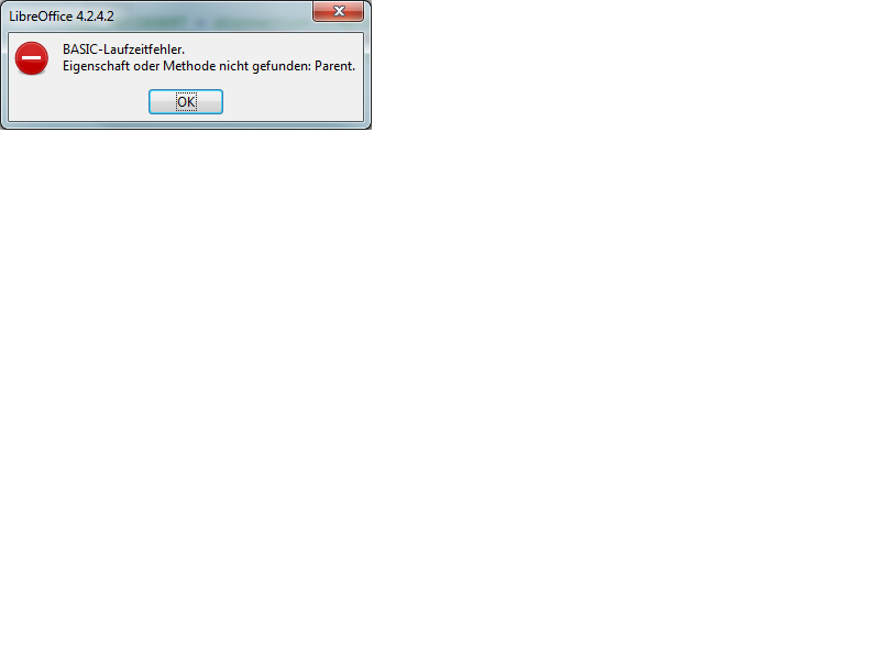

Wegen einem fehlenden End If in einem Makro bekam ich eine Fehlermeldung (an deren Text ich mich nicht mehr erinnere) sinngemäß overflow, ???
Habe im Forum einen Hinweis auf einen loop-Fehler gefunden, fehlte tatsächlich ein End IF.
Das habe ich eingebaut, aber seit den funktioniert fast nichts mehr.
Habe dann gemerkt, dass meine Datenbank nicht mehr angemeldet war!
OK, zur Sicherheit den Rechner neu gebootet, dann die Datenbank wieder angemeldet, aber jedes Makro, das auf die Datenkank zugreifen will bringt diesen Fehler:
Hier das makro mit dem die ganze story begann, das stuerzt, wie alle anderen bei : "Datasource = thisComponent.Parent.CurrentController" ab.

Habe mir "ThisComponent" mit xray angeschaut, und tatsächlich die Methode "Parent" ist nicht da.
Bin voellig ratlos und muss die Entwicklung erst mal einstellen.

Re: Datenbank läuft nicht mehr
Verfasst: Mi, 14.05.2014 10:37
von WSO
Guten Morgen acco und Robert,
zunächst nochmal ein herzliches Dankeschön für eure Geduld mit mir.
Nach intensiver Suche habe ich die ursache für das nicht gefundene ".Parent" gefunden:
Makro-a (Aufruf über Formularereignis) macht Datenbankoperationen (Fehlerfrei)
schliesst das aufrufende Formular,
ruft Makro-b auf (.Parent wird nicht mehr gefunden)
Wenn ich erst Makro-b aufrufe und danach das Formular schliesse läuft Makro-b einwandfrei.
Ob diese System,verhalten so sein muss, kann ich nicht beurteilen.
Also viel Wind um Nichts und viele Stunden der Fehlersuche.

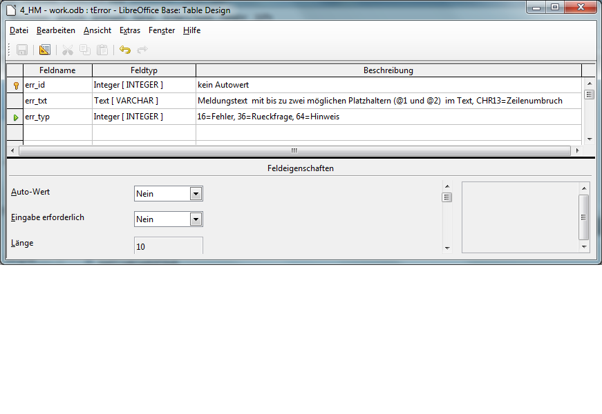

Hier ist noch ein offener Punkt, den ich nicht lösen konnte.
Der Text der Meldungen kommt aus einer Tablle (tError).
Wie kann ich dort ein CHR(13) wirksam werden machen, oder (nur so kann ich es mir vorstellen) das entsprechede ASCII als Zeichen in den Text bringen?
Gruss,
Wolfram

Dazu gehört die Tabelle "tError":
Für alle die es brauchen können.
