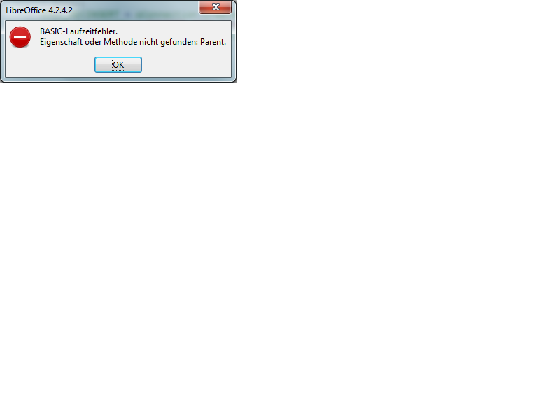

Wegen einem fehlenden End If in einem Makro bekam ich eine Fehlermeldung (an deren Text ich mich nicht mehr erinnere) sinngemäß overflow, ???
Habe im Forum einen Hinweis auf einen loop-Fehler gefunden, fehlte tatsächlich ein End IF.
Das habe ich eingebaut, aber seit den funktioniert fast nichts mehr.
Habe dann gemerkt, dass meine Datenbank nicht mehr angemeldet war!
OK, zur Sicherheit den Rechner neu gebootet, dann die Datenbank wieder angemeldet, aber jedes Makro, das auf die Datenkank zugreifen will bringt diesen Fehler:
Hier das makro mit dem die ganze story begann, das stuerzt, wie alle anderen bei : "Datasource = thisComponent.Parent.CurrentController" ab.

Habe mir "ThisComponent" mit xray angeschaut, und tatsächlich die Methode "Parent" ist nicht da.
Bin voellig ratlos und muss die Entwicklung erst mal einstellen.

RobertG
Beiträge: 2070
Re: Datenbank läuft nicht mehr
Beitrag von RobertG »
Hallo Wolfram,
kann es sein, dass Du das Makro außerhalb eines Formulars direkt auf der Datenbankoberfläche ausgeführt hast? Da bekomme ich die Fehlermeldung auch - ist aber nicht verwunderlich, da dort tatsächlich auch kein .parent zur Verfügung steht. Sobald Du das aus einem geöffneten Formular heraus aufrufst werden an anderen Stellen Fehler produziert - die aber Stück für Stück beseitigt werden können.
Robert

Hallo Wolfram,
der Fehler tritt doch nur auf, wenn Du das Makro nicht aus dem Formular heraus startest. Sonst funktioniert zumindest der erste Zugriff auf das Makro. Nur in der Folge gibt es Fehlermeldungen - die haben aber andere Ursachen.
Wenn Du das Makro tatsächlich direkt von der Oberfläche heraus auslösen willst (wie machst Du das?), dann musst Du natürlich aufpassen, was es denn auslesen soll. Vermutlich aber doch Formularinhalte. Und der Start unabhängig vom Formular macht dann doch keinen Sinn.
Robert

Nach intensiver Suche habe ich die ursache für das nicht gefundene ".Parent" gefunden:
Makro-a (Aufruf über Formularereignis) macht Datenbankoperationen (Fehlerfrei)
schliesst das aufrufende Formular,
ruft Makro-b auf (.Parent wird nicht mehr gefunden)
Wenn ich erst Makro-b aufrufe und danach das Formular schliesse läuft Makro-b einwandfrei.
Ob diese System,verhalten so sein muss, kann ich nicht beurteilen.

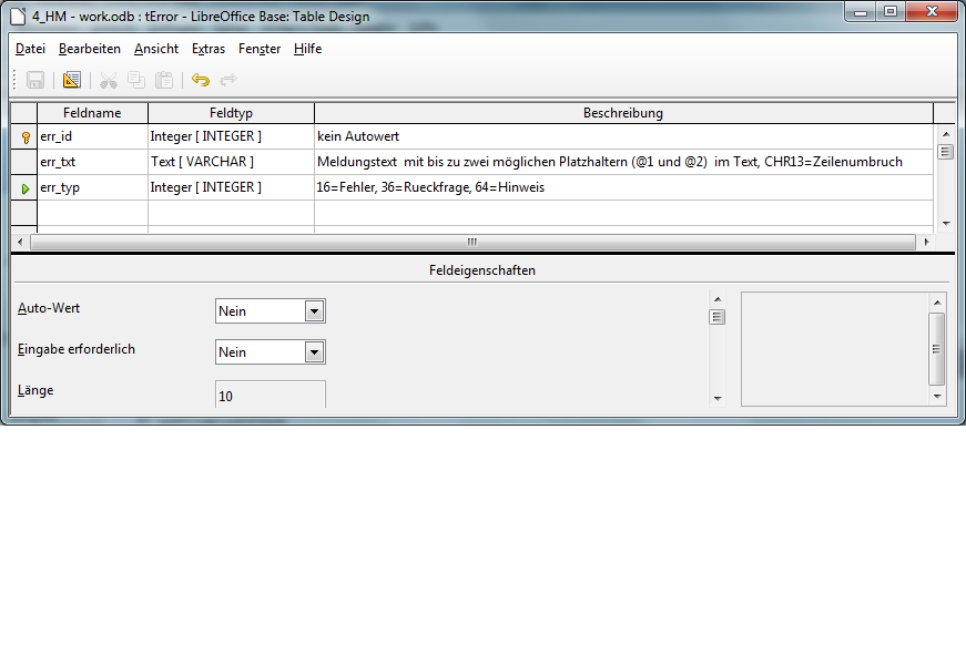

End Function
Hier ist noch ein offener Punkt, den ich nicht lösen konnte.
Der Text der Meldungen kommt aus einer Tablle (tError).
Wie kann ich dort ein CHR(13) wirksam werden machen, oder (nur so kann ich es mir vorstellen) das entsprechede ASCII als Zeichen in den Text bringen?

Dazu gehört die Tabelle "tError":
Für alle die es brauchen können.
